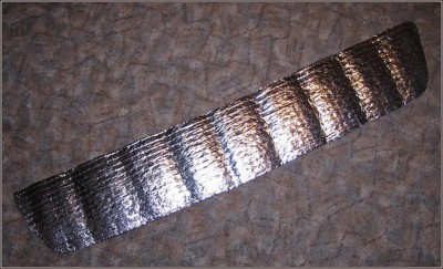

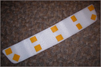

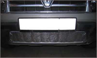

Przecież tego typu osłony można zrobić prawie za darmo :-D

Wysłany: 2014-10-03, 11:05
jas_pik napisał/a:
prawie za darmo
i to "prawie" robi różnicę. "Prawie" tak samo ładnie i estetycznie to wygląda :lol:

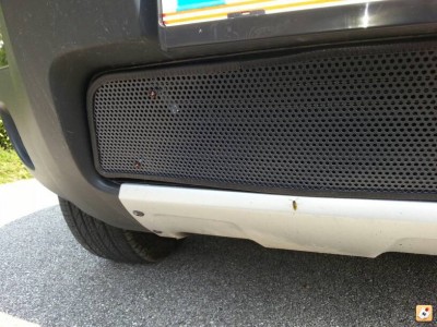

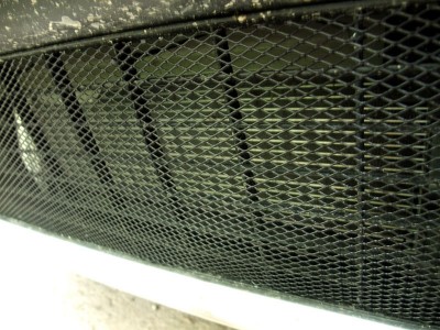

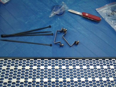

Przy odrobinie inwencji i zakupieniu materiałów za "kilka groszy" można zrobić ładnej .
w wersji na lato
"wtedy prawie" będzie lepiej niż fabrycznie

jas_pik napisał/a:
Zdjęcia potwierdzają Twoją opinię. Przynajmniej w przypadku niektórych producentów.

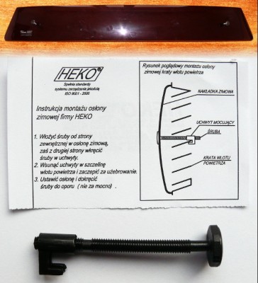

Osłona dotarła. Na pytanie (zwłaszcza dla benzyny): po co? Krótko: względy estetyczne i (może mniej istotne) niektóre praktyczne. Osłona częściowo wchodzi pod tablicę rejestracyjną.
Montaż rzeczywiście prosty, ale...
W moim (benzynowym) Loganie patrząc z przodu samochodu od lewej 1/3 dolnego grilla jest fabrycznie przysłonięta. Co to ma do rzeczy?
Otóż zgodnie z instrukcją nie da się tam włożyć śruby. Swoją musiałem skrócić o ok. 22mm. Wolałem to niż wiercenie otworu w przesłonie (za nią "długo jest nic" - sprawdziłem).
Potem trzeba włożyć uchwyt w grill (sprężynująca osłona dociśnie ją do grilla) i wkręcić śrubę. Ze śrubą po prawej nie ma tego problemu.
BTW gdy spojrzałem na te śruby z tworzywa trochę mnie "najszły" wątpliwości: czy to wytrzyma?
Gdy skracałem śrubę - wątpliwości się rozwiały. :-) No i czas pokaże.

A pamieta kolega dlugosc tej sruby ???

Część nagwintowana to ok. 75-76mm, całość ok. 80mm.
Do "łba" pasuje klucz 17mm, ale ja wkręcałem palcami (co by "nie za mocno").

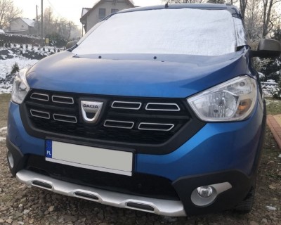

Osłone Heko mam i ja :).
Dlaczego? Żeby chociaż trochę szybciej dogrzać 1.5dci. Wtedy zawsze to trochę krócej będę marznąć ;). Do tego wygląda całkiem fajnie...
Czy to działa? Wydaje mi się, że tak. Szybciej dobiłem do 50 stopni (mam dodatkowy wskaźnik).
Z ważnych uwag - osłona NIE pasuje do wersji Stepway. Musiałem ją dociąć (około 3 cm na szerkość, około 1.5cm z wysokości). Wyszło całkiem znośnie, co widać na fotce ;).
Osłona zimowa HEKO na Lodgy Stepway po właściwym docięciu
