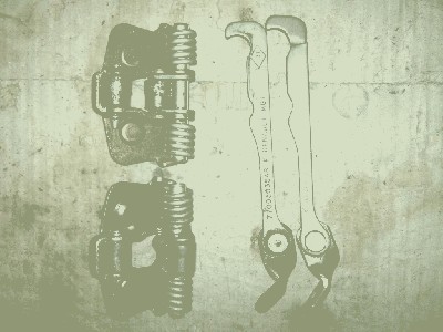

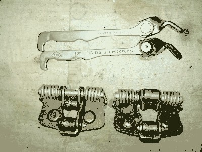

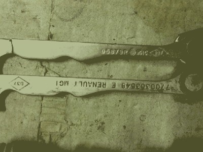

kupilem na szrocie ten ogranicznik, z jakiegos renault, ponizej zdjecia. minimalnie inaczej wyprofilowany, ale mysle ze bedzie ok :)
Plik ściągnięto 257 raz(y) 131,59 KB
Plik ściągnięto 253 raz(y) 149,15 KB
Plik ściągnięto 259 raz(y) 158,83 KB

i lipa...przekrecil sie gwint na tych dwoch wystajacych srubkach ;/ a nie mam narzynek...jutro dalej bede rzezbil.
