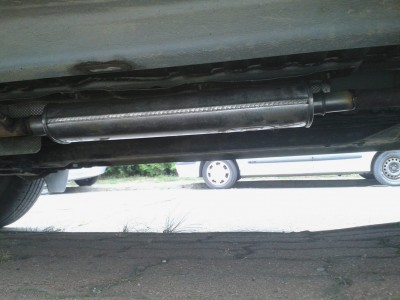

Wysłany: 2016-07-04, 07:07   Wymiana katalizatora - duster 1.6 lpg
Czy do dustera 1.6 w gazie założyć w miejsce starego kata:
- nowy katalizator uniwersalny
- używany katalizator w niewiadomym stanie
- strumienice w obudowie katalizatora (no i chyba tuleja na sonde)
Strumienica nie zapewni odpowiedniej emisji. A wiadomo czasem się to sprawdza.
Myślałem właśnie o katalizatorze uniwersalnym, może bedzie to najlepsze rozwiązanie

Posty: 3696
Wysłany: 2016-07-04, 07:17
Jeśli masz po gwarancji to załóż uniwersalny katalizator niż strumienicę. Natomiast używanego to raczej nie kupowałbym, bo nie wiadomo jak silnik będzie pracował.
Oryginalny katalizator jest o wiele droższy niż uniwersalny, natomiast ze strumienicami to różnie bywa. ;-)

Wysłany: 2016-07-04, 10:10
Wytłuć resztkę kata, tulejka pod sondę i gotowe. LPG jest czyściejsze niż PB. Przegląd przejdzie.

Wysłany: 2016-09-12, 13:14
kali napisał/a:
Świetna porada wuju. Przejdzie jak dasz w łapę diagnoście bo chyba tylko dureń zapomina że test wykonuje się po przełączeniu na benzynę. A biorąc pod uwagę koszt uniwersalnego katalizatora to już druciarstwo lepszej klasy.

W poprzednim autku zagazowanym nigdy na przeglądzie nie wołali o przełączanie na benzynę podczas testu i trzy lata jeździłem na strumienicy.

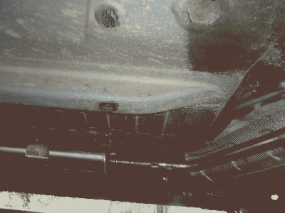

No ja wywaliłem kata i mam tłumik. Jeżdzę na przegląd no powiedzmy do znajomego:) Także przejdzie. Nie jade złomem który nie ma hamulców;) Wychodzi mi tylko checkengine, założę tulejkę na sondę i zobaczymy.
Niestety z powodu braku kata, sonda widzi za dużo tlenu w spalinach i średnie spalanie wzrosło z 8L/100km na 10L/100km.
