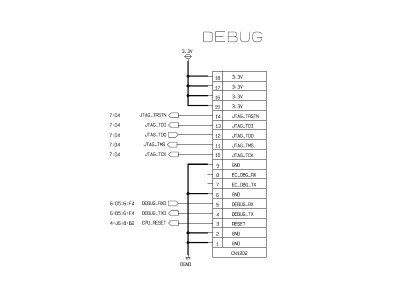

Budzenie cegły, będzie możliwe jedynie poprzez JTAG.
Wysłany: 2014-11-08, 23:05
ntm napisał/a:
sugestię jak wgrać i skąd wziąć cały system do radia
MN posiada złacze JTAG ( załaczony kawałek schematu) który udostępniłem już dawno.
Musisz znaleźć odpowiedni interface do przerzucenia do ROM-u MediaNav plików NK ( zawartość tzw Storage Card ).
Niestety nie wiem która część jest Ci niezbędna ( są to pliki oznaczone jako NA.BIN, NB.BIN, NC.BIN, NK.BIN)
Musisz za pomocą Platform Buildera sprawdzić ich zawartość i wrzucić do ROM-u MN.
Z mojej wiedzy jeszcze nikt aż tak głęboko nie wchodził w strukturę MN.
Z widomości w necie wynika że dość dokładnie to rozgryzał Aleksander ( ten od Manevrusa) i skutecznie uwalił - ale też odratował kilka urządzeń.
Schemat inerface to coś podobnego do tego : http://bochs.info/tomato/...g-3.0.2-RC2.zip
Program do wrzucania ROM-u to coś takiego : http://bochs.info/tomato/.../tjtag3-0-1.zip
Plik ściągnięto 631 raz(y) 38,57 KB

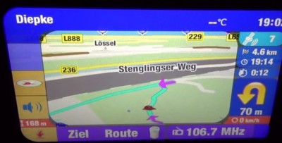

Wysłany: 2014-11-09, 19:14
Czy ktoś bardziej obeznany z iGo wie jaka to jest skórka do iGo ?
Plik ściągnięto 178 raz(y) 89,22 KB

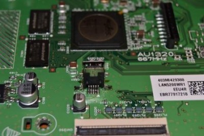

Wysłany: 2014-11-09, 22:55
@ntm
Prawdopodobnie uda Ci się dostać do wnętrza MN
Udało się znaleźć miejsce na wlutowanie gniazda miniUSB na płycie głównej .
Jest to złącze oznaczone na płycie drukowanej CN1100
Wtedy uda się połączenie przez Activesync - lub Putty
Plik ściągnięto 545 raz(y) 36,13 KB
Ostatnio zmieniony przez jas_pik 2014-11-09, 22:59, w całości zmieniany 2 razy

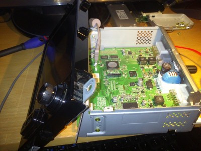

Wysłany: 2014-11-10, 01:45
jas_pik napisał/a:
@ntm
dolutowałem mniUSB, przez Activesync nie udało się połączyć, zainstalowało mi radyjko jako JUSB Stack, jednak activesync nic nie wykrył. Przez putty spróbuję dzisiaj w nocy, jak to nie pójdzie postaram przygotować się moje raspberry pi pod programator JTAG... co mi szkodzi, bardziej radia nie zepsuję :)
miniUSB
Plik ściągnięto 427 raz(y) 193,15 KB
