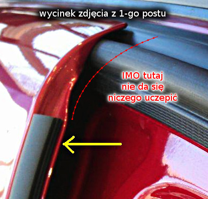

IMO ona bardziej ma za zadanie zapobiegać "prześwistom" na poziomie uszu kierowcy i pasażera. Bo woda i tak "wali" dolną połówką!
W moim Loganie 2 (a ta część w L. i S. jest chyba taka sama) ta uszczelka sięga jedynie (od góry) do połowy drzwi. Mimo, że rant do którego jest przyklejona sięga od góry do dołu.
Karenzo napisał/a:
Kup sobie z metra uszczelkę D samoprzylepną będziesz miał to samo za grosze
No i tu jest mały problem. Oryginalna uszczelka ma profil spłaszczonego i "otwartego" D (rozcięcie w górnej części"). Mocowana jest do rantu drzwi na mocnej dwustronnej taśmie piankowej.
Sprawdzałem możliwość przyklejenia samoprzylepnej D. Sama uszczelka jako taka słabo trzyma się rantu. Mimo jego odtłuszczania. Ten klej uszczelki nie jest zbyt mocarny.
Zwłaszcza gdy silnie operowało Słońce (temp. blach ok. 45st.C). Gdy (z czuciem) trzepnąłem drzwiami ciśnienie(!) powietrza jakie powstawało pomiędzy drzwiami potrafiło uszczelkę wydmuchnąć (odkleić). :shock:
Podklejenie uszczelki obustronną taśmą klejącą (krajowej produkcji) znacznie poprawiło sytuację. I uszczelkę mam na całej wysokości drzwi.
Pozdrawiam - Janusz

tak zrobiłem za 1-szym podejściem. I niestety uszczelka odklejała się.
Tam jest takie wygięcie profilu drzwi. W jego części uszczelka jest "podwieszona" na rancie i "wisi na kleju".
Przy wysokich temperaturach - lipiec, sierpień - miała tendencję do odklejania się. Przy zamykaniu drzwi. A nawet samoistnie. Wieczorem przyklejałem, rano było ok, ale po południu znów "wisiała" :cry:
W akcie desperacji zdjąłem tę oryginalną (nie uszkadzając jej) i nakleiłem na całej długości D. Ważne by uszczelki nie naciągać!!!
Sytuacja poprawiła się, ale zmieniła się na lepsze dopiero, gdy uszczelkę wkleiłem na piankę dwustronnie klejącą.
Pozdrawiam - Janusz
Ostatnio zmieniony przez JaWa 2014-11-09, 19:38, w całości zmieniany 1 raz

Chyba nie. Niestety rant jest projektowany pod klejenie na taśmę dwustronną. I tak jak napisał laisar profil uszczelki musi być wyjątkowo niski. Ja takiej nie znalazłem. Może źle szukałem.
Kwestia taśmy: na razie zastosowałem krajową. Wierzę :roll: , że "da radę".
IMO testem pomysłu z uszczelką D było lato. Teraz będzie zima. I pojawienie się na blachach lodu. Olej silikonowy - "w pogotowiu".
Uszczelki w L. (S. pewnie też) IMO nie da rady podciągnąć do samego dachu, bo rant jest ścięty w pewnej (3-4cm) odległości od górnej krawędzi drzwi. Tak jakoś wymyślili.
Pozdrawiam, spokojnego dnia - Janusz

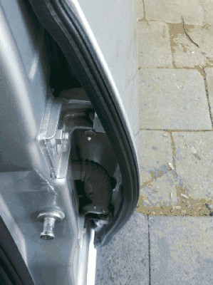

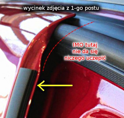

Ad. 2 - obecnie (L2, S2) uszczelka (tam gdzie jest) jest pociągnięta "tak wysoko, jak się da". Wyżej się nie da :-/ , bez względu na rodzaj uszczelki (co widać na załączniku). Z góry w dół, ale tylko do połowy wysokości drzwi.
Przedłużyć do dołu - "nie ma problemu". (niewykorzystany) Rant przebiega do dolnej krawędzi drzwi. Wygląda na to, że pomysł stosowania uszczelki na całej wysokości drzwi porzucono nieco później.
Ad. 1 - obaj Koledzy (tak przynajmniej wynika z postu Mariusza) wykorzystują zdjęcie, na którym rant jest "wypisz wymaluj" taki sam jak w moim L2.
IMO Przy tej szerokości rantu i braku na rancie elementów stabilizujących położenie (ewentualnej) uszczelki (np. przetłoczeń) nie przypuszczam by przewidywano inny sposób mocowania niż klejenie (na taśmę 2ną).
Jednak upierać się nie będę - nie było mnie przy projektowaniu :lol:
Wypowiadam się jedynie w ramach "swobodnej dyskusji".

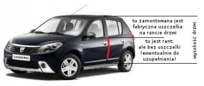

Wydaje mi się, że zaszło tu jakieś nieporozumienie. Pewnie niezbyt jasno napisałem. Myślę, że załączony rysunek wyjaśnia co miałem na myśli.
... to już dywagacje mniej istotne...
Mariusz spytał co myślimy o Jego pomyśle?
Odpowiedziałem zgodnie ze swoim doświadczeniem. Najpierw uzupełniałem (jedynie w dolnej części drzwi). Potem wymieniłem całość uszczelki (na całą wysokość, z wyjątkiem tych 3-4 górnych cm).
Nie dziwi mnie, że inni mają inne doświadczenia, sugestie. I nie uważam też, że są one "mniej istotne".
Pozdrawiam - Janusz

Wysłany: 2014-11-10, 17:57
JaWa napisał/a:
No najwyraźniej (: - w sandero Mariusza po prostu nie ma i nigdy nie było uszczelki w górnej połowie drzwi, opisanej przez Ciebie jako "fabryczna". Dlatego właśnie uważam, że montaż nowej, ale tylko w miejscu zaznaczonym na czerwono, to mało.
