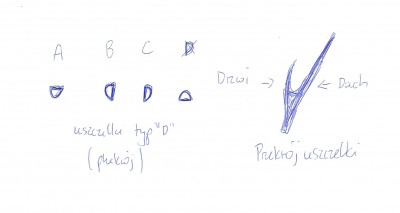

Wracam do tematu uszczelek. Wklejacie uszczelki typu D w uszczelkę górną biegnącą wzdłuż dachu i słupka przedniego. OK to jest jasne ale w jaki sposób ją wklejacie. Zamieszczam poniżej paskudny szkic odręczny - prosiłbym o odp. w jaki sposób wklejacie tą uszczelkę: A; B; C czy D?
Poza tym mam pytanie: Czy jak zakleiliście tą zamszową uszczelkę, uszczelką typu D, to nie leje Wam się woda do auta. Ta "mechata" uszczelka jest przecież uszczelką i rynienką, po której ma ściekać woda.
Uf i jeszcze jedno - jakie rozmiary uszczelki typu D będą optymalne do Sandero? I gdzie to kupić w necie?
Będę dozgonnie wdzięczny za odp.(może też odezwie się kolega Mekintosz on ma Sandero)

krakry1, opcja B
Uszczelka 21x15 (w Dusterze)
Woda się nie wlewa.
