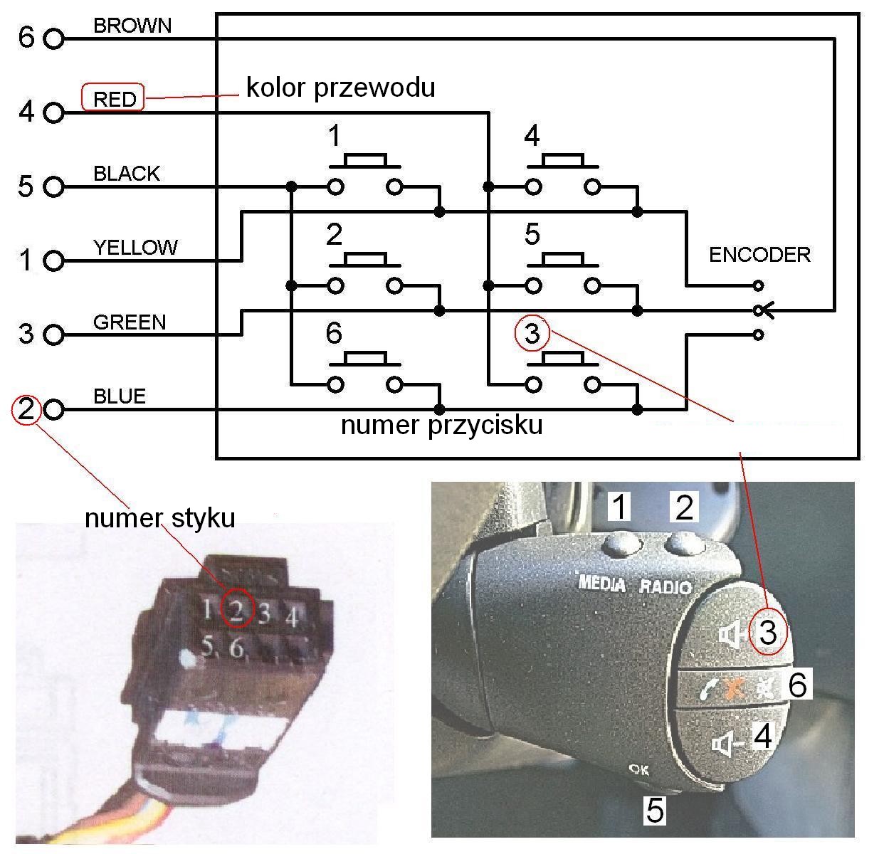

To jest standard.
Przygotowałem dla Ciebie w załączonym pliku
Plik ściągnięto 30221 raz(y) 62,13 KB

A dał by radę pan zrobić zdjęcie kostki od czoła i zaznaczyć gdzie wchodzi jaki kolor kabla i czy pokrywają się z kolorami kabla na rysunku ?

Nie rozkręcałem - ale znalazłem zdjęcia - może pomoże.
Pamiętaj że Renault nie zawsze zachowuje kolorystykę w różnych modelach.
Wysłany: 2014-12-10, 10:28
Pełna rozpiska dla dwóch rodzajów pilotów
Plik ściągnięto 31240 raz(y) 228,36 KB
Plik ściągnięto 41648 raz(y) 238,98 KB

@jas_pik Kostka którą pokazujesz z opisem to kostka bezpośrednio wtykana do radia? dobrze rozumiem? Kostka od strony pilota ma 6 pinów?
Wysłany: 2014-12-24, 12:44
to kostka wpinana do złącza 8 pinowego w radiu
