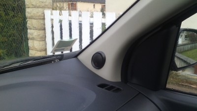

Wysłany: 2015-02-15, 14:10
Morel w slupku
Plik ściągnięto 114 raz(y) 244,78 KB

shrek napisał/a:
Morel w slupku
Elegancko zrobione. A jak to gra? Ja mam wrażenie, że te tweeterki są trochę za agresywne i osłabiam górę na rzecz wzmocnienia basów.
Posty: 2951
Wysłany: 2015-02-16, 16:49
Gra dobrze.Probowalem wielu ustawien tweeterow i najmniej kluja w uszy jak graja naprzeciwko siebie.Zestaw napedzany audison srX 2.1
