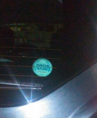

Chcę przykleić naklejkę Klubową na tylną szybę w prawym dolnym rogu(patrząc od tyłu samochodu) i tu nasuwa się pytanie czy klejąc na pasek ogrzewania nie uszkodzę go, bo prawdę mówiąc nigdy nic nie kleiłem na tylną szybę.
Posty: 7504
Wysłany: 2014-12-17, 18:34
Spokojnie. Najwyżej ci się trochę naklejka skurczy.

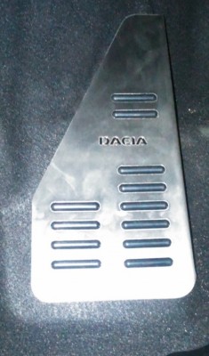

Nadszedł czas na pierwszy zakup do Autka
Prezent pod choinkę

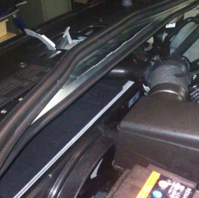

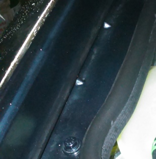

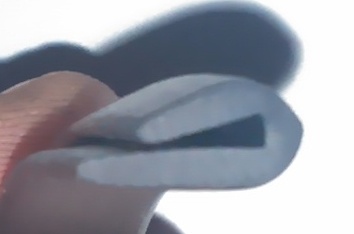

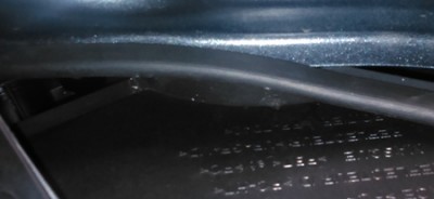

Już po Nowym Roku więc czas na ustosunkowanie się do obowiązku klubowicza, i tak czas na KUK-a. W trakcie zakładania KUK-a stwierdziłem że te małe ranty na nadkolach oraz nad reflektorami również trzeba zazbroić,a że miałem pod ręką różnego rodzaju profile uszczelek to zrobiłem tak :

Jak mogłem zapomnieć o Klubowej Naklejce
Raczej "odzbroić" - w końcu z twardych, metalowych kantów zrobiłeś miękkie... ;]
A jaki cel miało założenie uszczelek w miejscach, gdzie niczego nie uszczelniają? Bo przyznam szczerze, oprócz "celu estetycznego" nie ma chyba żadnego innego: ranty te nie są na tyle ostre, żeby np. ryzykować pokaleczenie dłoni przy grzebaniu pod maską. Tyle, że blacha ładniej wygląda.
Jednak jest pewna wada Twojego rozwiązania: takie zasłonięcie rantów może sprzyjać rozwijaniu się korozji. Ranty są zasłonięte, nie ma swobodnego przewietrzania, nawet nie ma możliwości zauważyć, że zaczyna gdzieś rdza łapać - chyba, że wyjdzie już poza uszczelkę. Pozostawiłbym akurat te miejsca nieosłonięte; silnik nagrzewa powietrze pod maską, ono wiruje tam, wilgoć jest "wyganiana" podczas każdej jazdy.
Ale oczywiście zrobisz, jak uważasz. :-)
Jeśli zostawisz, polecałbym wpierw uważne zapastowanie / nawoskowanie tych rantów; to jednak wpłynie na słabsze trzymanie się uszczelek... (Zresztą warto też zapastować blachę pod KUKiem).

Obydwaj Panowie mają rację-zadecydował czynnik estetyczny. Ranty zabezpieczyłem wazeliną techniczną, lecz jak pisze Leo małe uszczelki zaczynają pływać, jak przestanie sypać śnieg to zetrę wazelinę i spróbuję silikon w spray-u, jak dalej będą pływać to usunę, bo nie chcę ryzykować ognisk rudej. KUK oczywiście zostanie :-P
Daj spokój, Ajgor, szkoda czasu i roboty. Po silikonie jeszcze bardziej będą zjeżdżać.
Albo więc usuń od razu, zmyj wazelinę benzyną ekstrakcyjną i użyj jakiejś pasty do lakieru, albo zostaw tak, jak jest, aż uszczelka sama zlezie. Chociaż ja bym zdjął, bo jak spadnie kiedyś i wkręci się w pasek akcesoriów (zdaje się, że jest na wierzchu) albo w wentylator, to nie będzie wesoło.
Rozumiem względy estetyczne - i popieram :-) - ale tu jest więcej "przeciw" niż "za".

No ten pasek to jest argument! Już ich nie ma.
