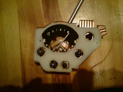

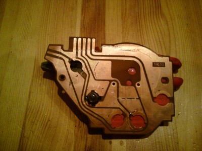

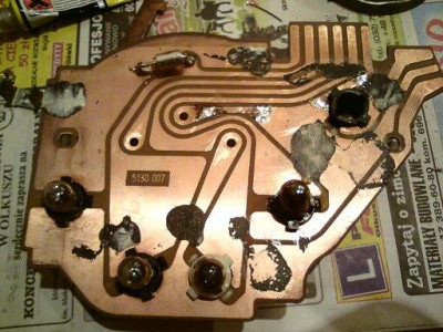

W liczniku są dwie płytki połączone ze sobą takimi stykami i tam trzeba szukać problemów. Czasami zdarza się przypalenie ścieżki na płycie.

Z wymianą płytek będziesz miał problem, bo ich nie dostaniesz. Jedynie cały licznik z demobilu. Tak czy inaczej łatwo je zregenerować. Wyciągasz i polutujesz.
Najpierw sprawdź sobie żarówki jak masz. Wystarczy zanurkować pod deskę z latarką i zobaczyć na liczniku.

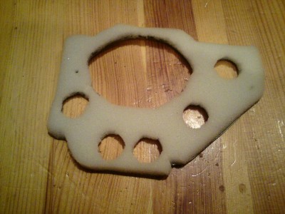

Remont mojego licznika. Masz tam pokazane w których miejscach są lutowane ścieżki.
