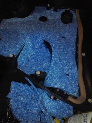

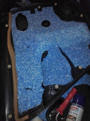

Wysłany: 2015-01-24, 03:52
Przylepione klejem w spreju na tapicerke drzwii x4
Na zdjeciu przedstawiam tylne tapicerki ; na przód przylepiłem jeszcze po pasku wzdłuż beżowej gąbki ...
Co najdziwniejsze wyciszył się znacznie silnik :mrgreen:
Jestem bardzo zadowolony z tego knifu :mrgreen:
Plik ściągnięto 153 raz(y) 221 KB
Plik ściągnięto 120 raz(y) 198,04 KB

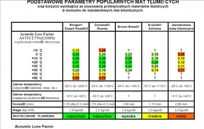

Wysłany: 2015-01-24, 18:08
Tabela mat.
Plik ściągnięto 167 raz(y) 188,52 KB

Wysłany: 2015-01-24, 19:06
bogdan_16 napisał/a:
Tabela mat.
Oprócz dynamatu nie ma w niej najpopularniejszych w Polsce mat gms, stp, Hollywood, apama. No i popularnych (tureckich?) pianek ze spienionego kauczuku.
