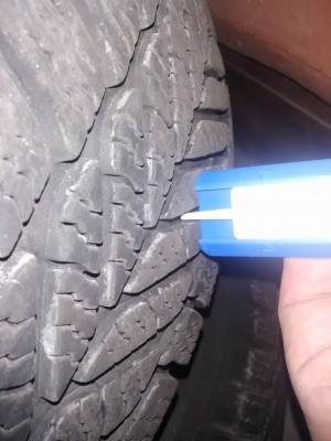

Od zimy A.D 2010 r w moim samochodzie są użytkowane zimowe opony dębica. Aktualnie opony mają przejechane pięć sezonów i około 20 tyś km. Bieżnika jest 6-7 mm. Są przechowywane w ogrzewanej piwnicy na felgach poziomo na stojaku. Chciałem Was spytać, czy z racji wieku powinienem już je wyrzucić i kupić nowe, czy mając 7 mm bieżnika śmiało mogę ten sezon przejeździć jeszcze ?

Żywotność na 10 lat się chyba liczy, a przy tym bieżniku to aż szkoda wyrzucać... może gdyby dało się sprzedać za dobrą kwotę, to jeszcze, ale to nawet na zimówki jeszcze przyzwoita grubość :)
Ja to bym takich nie wyrzucał jeszcze przez dobre 3 sezony...
W Polsce wiele wypadków jest za pewne przez kiepskie opony, ale jak niektórzy ludzie jeżdżą aż do ustawowych 1,6mm, to trudno to nawet porównywać...

Ja miałem w MCV-ce jeszcze z sedana. Miały 7 sezonów i jeszcze chyba 8 jeździł kupiec, bo je dostał w gratisie.

Od kilku zapytanych niezależnie oponiarzy usłyszałem, że teoretycznie, w takich Niemczech, opony wymienia się po trzech sezonach, z uwagi na zmęczenie materiału. Ci sami oponiarze dodawali, że zasada ta nie dotyczy Polski, gdyż u nas materiał się nie męczy, a jeździ się, aż zaczną wyłazić druty. :> U mnie zimówki przejeździły pięć sezonów, po których kazałem je wywalić (chociaż na oko wyglądały świetnie, bieżnika mnóstwo). Co z nimi dalej zrobił oponiarz, to już jego słodka tajemnica. :>
Wysłany: 2015-10-13, 09:58
poszły jako prawie nie śmigane po 8 dyszek za sztukę :-P
