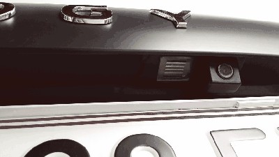

axi, a jaką kamerę cofania zainstalowałeś i gdzie je umieściłeś? Może wrzuciłbyś fotkę z umieszczoną kamerkę z tyłu?

kamerke cofania kupilem na ebay-troszke musialem improwizowac z oswietleniem tzn musialem pogimnastykowac sie z zaroweczka-jej zamocowaniem,ale wyszlo ok.
Link:http://www.ebay.at/itm/Sony-CCD-European-Renault-Fluence-Ruckfahrkamera-Car-rearview-cam-fur-autoradio-/271127111291?pt=DE_TV_Video_Audio_Sonstige&hash=item3f206f667b

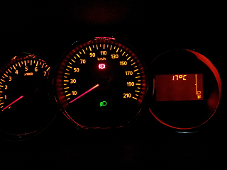

Na niemieckim Forum https://www.dacianer.de/t...88/#post-210702 jeden z uzytkownikow pod nickiem "Platinum" opublikowal i juz aktywowal wskazanie temperatury zewnetrznej z oryginalnego czujnika ktory jest w lusterku zewnetrznym( od strony pasazera). Trzeba tylko przeciagnac kabel od tego czujnika do tachometra no i pozniej za pomoca programu od Renault "Can Clip"to wszystko aktywowac!! Super sprawa !!!Odpadaja wszystkie przerobki i wlasne rozwiazania!!!
Ich habe mit einen Kabel(2x0,5mm2) den sensor im Spiegeldreieck mit den Tacho verbunden.
Mit den richtigen Pins geht das ganz leicht!
Habe es anschließend von meinem Freundliche Freischalten lassen ( Dauer 2min , kosten 1 Café)
Schöne grüße aus Österrei

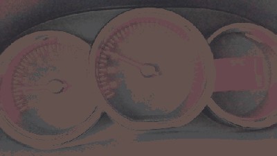

Wysłany: 2014-05-04, 13:58
Termometr dziala!!!!

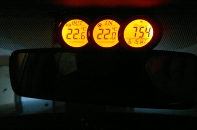

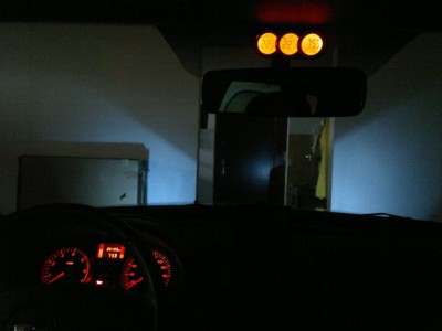

Wysłany: 2014-09-23, 09:54   Stacja pogodowa w LODGY :)
Jako że jednowierszowy komp pokładowy w Lodziku to totalna pomyłka (albo zegarek albo termometr albo spalanie itepe). Zamówiłem sobie stację pogodową z dwoma kolorami podświetlania (niebieski i pomarańcz) ale taką że wyświetlane są tylko cyfry a tło jest czarne.
Zasilana bateriami pastylkami a podświetlanie ciągnie po zapalniczce (nawet logiczne żeby Powera nie żarło), kombinuje podpiąć pod wtyk zapalniczki żeby podświetlenie odpalało się po przekręceniu zapłonu.
Stacja pogodowa pokazuje na wielofunkcyjnym wyświetlaczu Czas, temp wewn/zewn (ale trzeba przełączyć przełącznikiem) do tego wilgotność i napięcie w instalacji (z 12V podświetlających LCD odczytuje napięcie).
Jak zamontuje to pokaże co i jak :)
Na razie robię rekonesans pod które gniazdo zapalniczki przewody pociągnąć to w konsoli czy z tyłu między fotelami.

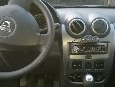

Wysłany: 2014-10-31, 20:03   Termometr w Dacia Duster I
Moja propozycja na załączonym zdjęciu. Mocowanie na kątowniku jest między ramką radia a obudową radia. Uniknąłem w ten sposób dziurawienia plastików i niepewnego klejenia.
Uważam, że w samochodzie najlepiej sprawdzają się wyświetlacze z jasnymi znakami i ciemnym tłem, jak zresztą są skonstruowane zazwyczaj wyświetlacze fabryczne. Długo szukałem takiego termometru – przeważają negatywy. Z tego jestem średnio zadowolony. Nie za dobrze widać w pełnym słońcu, ale jak na razie nic lepszego nie znalazłem. Po fazie testowej kable znikną pod ramką radia.
Czujnik umieściłem z przodu w zderzaku, u dołu w pobliżu znajdującego się tam otworu.

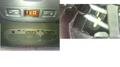

Wysłany: 2015-02-11, 18:31
Ja zamontowalem termometr taki jak z zalaczniku na poczatku standardowo pokazywal temperature zew.i wew. Po uruchomieniu wyswietlania temperatury zew. w zegarach postanowilem przypiac czujnik do przewodu metalowego zasilajacego nagrzewnice.Tym ze sposobem termometr pokazuje temperature silnika. Jedyny mankament jest taki ze termometr zaniza temperature o jakies 8- 10 stopni (Moim zdaniem straty ciepla)od temperatury wyswietlanej przez urzadzenie diagnostyczne.
Plik ściągnięto 727 raz(y) 145,18 KB
Posty: 3747
Wysłany: 2015-02-11, 18:38
Mam dokładnie taki sam, ale Ty łądnie go zamocowałeś i wygląda. U mnie lipnie. 8-)
Aha, ja mam zewnetrzny umieszczony w lewym nadkolu czujnik i .... fajnie jak się zatrzymam to temp. rośnie od ogrzania ciepłem z silnika , dopiero gdy ruszę to spada, dlatego faktycznie też i np IC się sporo nagrzewa od silnika czy przynajnniej chłodnicy

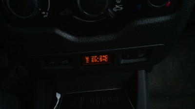

Wysłany: 2015-02-15, 09:44
Zdjecie termometru i rozmieszczenia czujnikow ."Z" to temperatura silnika.
A jakby zmienic miejsce czujnika temperatury zew. ktory jest w lusterku i przylaczyc tak jak na zalaczniku to uzyskamy temperatyre silnika na zegarach co wy na to ?

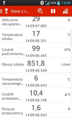

Wysłany: 2015-02-20, 12:55
Temperaturę zewn. jak i silnika czytam na swoim smartfonie, temp zasysanego pow. to jest ta zewn. z czujnika w układzie zasil. powietrza.
Termometr samochodowy mam zamontowany nad lusterkiem wstecznym, zaś czujnik temp.zewn. przeprowadzony, zamontowany pod lewym lusterkiem zewn.
Wskazania termometru; czas,temp.zewn.,wewn. i ładowanie akumulatora.
