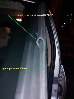

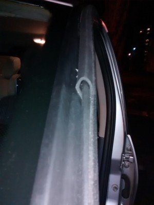

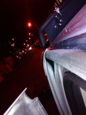

Udało mi się dziś zainstalować sznury z porowatej mikrogumy średnicy 8 mm wewnątrz doklejonej uszczelki. Drzwi zamykają się subtelnie gorzej ale nie ma jakiejś wielkiej różnicy jak nie było sznurów. Zauważyłem natomiast, że po zamknięciu są "ciasno spasowane" tzn ich mocne dociskanie nie powoduje wyczuwalnego sprężynowania na wszystkich uszczelkach. Zakładam, że udało mi się wpasować z tym sznurem 8 mm na styk. Większy by nie chyba wszedł , a gdybym jakimś cudem go umieścił wewnątrz okrągłej uszczelki byłby problem z zamknięciem drzwi. Końcówki sznura nie przycinałem na długość uszczelki gdyż che by całość się ułożyła. Testów przy prędkościach powodujących wyczuwalny szum wiatru w przednich słupkach nie udało się dziś przeprowadzić. Jeszcze dla uszczelnienia oraz wyciszania ( zmiękczenia ) odgłosu zamykania klapy bagażnika wiosną wciągnę sznu 8 lub 10 mm do wnętrza uszczelki.

Wysłany: 2015-02-16, 21:12
wszystko fajnie, tylko 'ale'... ?
dlaczego taK?
Plik ściągnięto 124 raz(y) 228,36 KB
Wysłany: 2015-02-16, 21:32
Uszczelka jest ucięta gdyż w sandero zamykające się drzwi ja odklejały od macierzystej tej fabrycznej. Z resztą w oryginalnej uszczelce w Sandero II też jest podobnie. Sznur wystaje bo che by się ułożył ;-) Choć przy okazji lekko odchyla tą bezuszczelkową część fabrycznej uszczelki ;-)

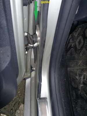

Uważam, że trzeba wstawić wkładki piankowe od strony nadkoli przednich. Są w ofercie LZPparts tylko trochę drogie.
W wersji oryginalnej jest włożona miękka czarna gąbka , którą widać po otwarciu drzwi.
