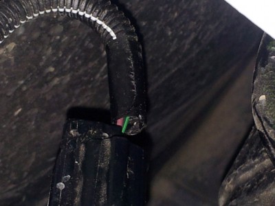

Wysłany: 2015-04-15, 09:08
Zrobiłem srajfonem stąd słabe zdjęcia. :-> bo dostęp jest fatalny od góry. Trzeba się dostać od strony nadkola, by je wymontować i zamontować czujnik oraz założyć wtyczkę.
Zatrzask jest po lewej stronie jak patrzysz na te zdjęcie...

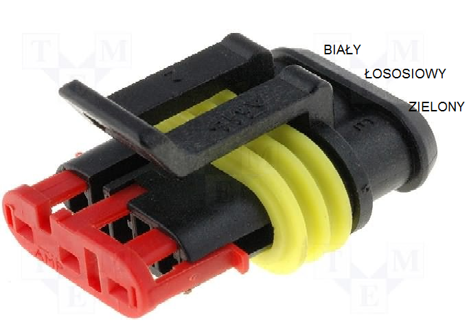

Wysłany: 2015-04-15, 09:32
SSHADOWW napisał/a:
jak te przewody wchodzą we wtyczkę
Na wtyczkę należy patrzeć od tyłu, tak jak wchodzą w nią kable, zapinka jest na górze - piny liczone są od prawej.
W celu wyeliminowania pomyłki stworzyłem zdjęcie z opisem kabli - proszę tylko o potwierdzenie czy wszystko OK
Plik ściągnięto 200 raz(y) 189,7 KB
Posty: 3716
Wysłany: 2015-04-15, 09:45
Tak jest dobrze. :-D Możesz robić.
Wysłany: 2015-04-15, 09:53
SSHADOWW napisał/a:
FOTO
Tak jest zgodnie dokumentacją.
