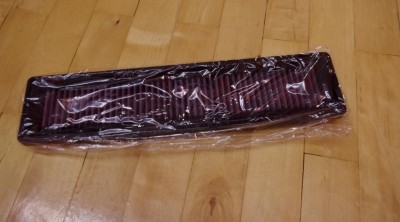

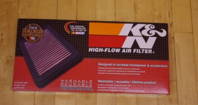

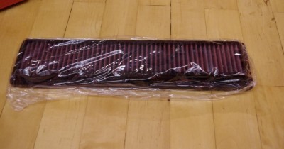

witam po kolejnej dłuższej przerwie :-) Przyszedł czas na kolejną "małą" modyfikację mojej błękitnej strzały, a mianowicie montaż filtra K&N w miejsce standardowego filtra powietrza - w czwartek jadę na przegląd po 2 latach i filterek trafi na swoje miejsce. Wtedy też podzielę się z wami większą ilością wiadomości co do zachowania autka. Będę też przeprowadzał testy co do spalania itd. Wiem że (jak wszędzie) są zwolennicy i przeciwnicy pewnych rozwiązań, ja należę do tych pierwszych :-) Wiem że silniczek 1.2 16V jest mały i silnika wyczynowego z niego nie zrobię ale jestem zdania że każdy siwek i skrawek momentu obrotowego in + jest wart wyszukania ;-) Jako że autko zostaje ze mną na dłużej to realizuję stopniowo ale do przodu plan, który sobie założyłem a przede mną jeszcze trochę do realizacji zostało :-)
p.s.
KU PRZESTRODZE DLA POSIADACZY SANDACZY TAKICH JAK MÓJ: UNIKAJCIE FILTRON-a jeśli chodzi o filtry kabinowe do waszych autek. FILTRON pomino identycznych oznaczeń swoich filtrów jak filtr, który jest oryginalnie montowany w naszych autkach (sprawdzone w 2 różnych sklepach motoryzacyjnych) NIE PASUJE !!! prowadnice filtra są zrobione w złych miejscach i po wsadzeniu filtr się wygina. Szkoda że SĘDZISZÓW nie produkuje filtrów kabinowych :-(

Jak nie FILTRON to innej firmy np. Purflux alko Knecht. :-) Ja nigdy już od dawna nie kupuję FILTRON-a.

błękitna strzała w końcu po przeglądzie :-) Jak już wcześniej wspominałem w miejsce standardowego filtra powietrza trafiła wkładka K&N (oryginalny filtr był już tak zasyfiony że strach było na niego patrzeć a co dopiero czekać na wymianę do tych zalecanych na jego wymianę 60000 km) Mechanik, który działał z moim autkiem jak wyczytał że klient życzy sobie wymianę filtra powietrza to od razu przybiegł z filtrem oryginalnym (wiadomo ASO musi zarobić :-) ) ale całe szczęście udało mi się przekonać do montażu mojego filtra czyli K&N. Spostrzeżenia: co prawda nie zrobiłem po wymianie nie wiadomo ile km ale po tych, które zrobiłem -> autko dużo przyjemniej i bardziej ochoczo reaguje na przyciśnięcie pedału gazu, chętniej wkręca się na obroty, nie jest już takie ospałe. Silnik pracuje inaczej, tak jakby ciszej i ma taki specyficzny pomruk. Będę teraz testował spalanie (wiem ile Sandacz palił mi dotychczas) więc porównam te dane z tym co będzie teraz i oczywiście podzielę się swoimi spostrzeżeniami. Ogólnie rzecz ujmując uważam wymianę filtra oryginalnego na K&N za dobrą inwestycję :-)

ja filtron kupuje: mam teraz wlasnie powietrza , i bede zmienial olej to tez z filtrem filtrona.
odnosnie K&N - panelowych, to nie polecam, mialem kiedys SIMOTA i krotko po tym moze kolo roku, zaczal padac przeplywomierz , widocznie bawelna za duzo puszczala i ten olejek z niej tez niszczyl czujniki przeplywomierza, ale generalnie performancowo bylo troszke lepiej .

LEKKA POPRAWA MOCY I MOMENTU OBROTOWEGO
Mniejsze opory powietrza w układzie dolotowym to lepsza reakcja na pedał gazu i lekka poprawa dynamiki auta (mocy i momentu obrotowego silnika). Producent filtrów K&N podaje, że po zmianie fabrycznej wkładki na ich sportowy odpowiednik moc wzrasta w zakresie 1-4 koni mechanicznych.
Wyniki te są zbieżne z pomiarami wielokrotnego Mistrza Polski w wyścigach Rallycrossie, Jacka Chojnackiego (www.chojnacki.com.pl), który od ponad 30 lat prowadzi firmę modyfikującą silniki i sprawdza rezultaty zmian na własnej hamowni:
Właściciel CHMS, Jacek Chojnacki potwierdza na podstawie ponad 300 pomiarów na hamowni pozytywny wpływ sportowych wkładek powietrza na moc i moment obrotowy silnika:
„Po zweryfikowaniu parametrów ponad 300 silników, w których takie filtry zostały zamontowane mam następujące wrażenia. W około 10% przypadków dało się zauważyć radykalny wzrost mocy i maksymalnego momentu obrotowego silnika, gdzie zwyżka parametrów była w granicach pod 10%.
W przeważającej ilości, czyli w około 75% przypadków podane parametry wzrosły w granicach 3%. Również przy tej wartości dało się zauważyć różnicę na korzyść w zachowaniu się silnika bez potrzeby uciekania się do pomiarów trakcyjnych samochodu. W około 15% przypadków nie dało się zauważyć prawie żadnego wpływu na parametry silnika podczas jazdy kontrolnej. Dokładne pomiary trakcyjne wykazały jednak nieznaczny przyrost mocy i momentu, były to jednak wartości minimalne. Wkłady filtrów montowane były do bardzo wielu różnych typów samochodów. Nie można jednoznacznie stwierdzić, że w jakimś typie samochodu działają wyjątkowo skutecznie.
Dobre efekty daje stosowanie tych filtrów w silnikach turbodoładowanych bez wzglądu na rodzaj zastosowanego paliwa oraz w silnikach diesel-a – bez doładowania. Natomiast w silnikach TDI po tuningu elektronicznym – są moim zdaniem niezbędne.”
Znam Jacka Chojnackiego nie od dziś, ratował 2 samochody moich rodziców i wiem że nie wciska ściemy, a za jego wiedzę i podejście do tematu naprawdę WIELKI SZACUNEK.

Posty: 3747
Wysłany: 2015-07-23, 19:53
akurat w turbodieslu niewiele pomoze, turbo zassie i skompresuje tyle ile bedzie chcialo, obejrzyj sobie wyniki z hamowni jak nie wierzysz, natomiast na pewno skroci zywot przeplywomierza w kazdym aucie ( niestety sam tego doswiadczylem ), jesli cena przeplywki jest dla ceibei niestraszna to oczywiscie "dobra sprawa" ;)
Posty: 7530
Wysłany: 2015-07-23, 20:42
No właśnie. Wszyscy mówią i podają wyniki. Jest to prawda, a ja się z nią zgadzam.
Nikt natomiast nie mówi jaki ma to wpływ na żywotność silnika (ogólnie).

tak jak już wcześniej pisałem :-) istnieją zarówno zwolennicy jak i przeciwnicy pewnych rozwiązań, tak było jest i będzie ;-) Ja ze swojej strony będę obserwował zachowanie autka, spalanie itd i będę się na bieżąco dzielił swoimi spostrzeżeniami :-)

p.s. filtr k&n spisuje się na + i spełnia moje oczekiwania (silnik pracuje równiej i chętniej wkręca się na obroty a spalanie jest ciut niższe)

A możesz cyknąć fotkę jak to wygląda w komorze silnika? (jaki to jest filtr? czy zmienia się obudowa filtra? czy obudowa taka sama a filtr sportowy?)
Gdzie taki filtr można kupić? (nawet w necie) ;-)

obudowa filtra się nie zmieniła (zabiliby mnie w ASO gdybym coś kombinować z obudową ;-) ) także obudowa jest 100% stock-owa natomiast wkładka (filtr) jest mniejszy na wysokość od standardowego. Ja swój kupiłem w zaprzyjaźnionym sklepie motoryzacyjnym (czekałem 1 dzień)
