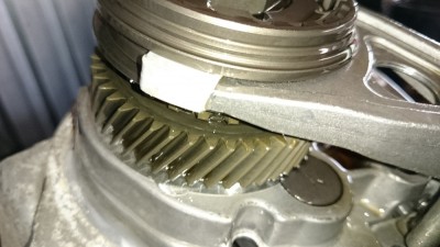

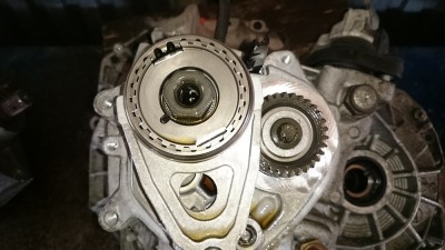

Proszę o oceny bo chce już finalizować transakcje
różnica w dostawie całej skrzyni i części to tylko 75 zł
jak myślicie warto kupić cała skrzynie ?

Masz dwie opcje:
- kupujesz skrzynię, przekładasz zębatki między skrzyniami i sprzedajesz "słabszą" skrzynię za troszkę niższą cenę (uczciwie)
- wymontowujesz zębatki, zakładasz je do swojego auta, a stare zębatki sprzedajesz na allegro jako część albo po prostu je wyrzucasz.....
A co zrobisz ze rozebraną skrzynią biegów? Chyba że uda Ci sprzedać na części.
Decyzja należy do Ciebie... ;-)

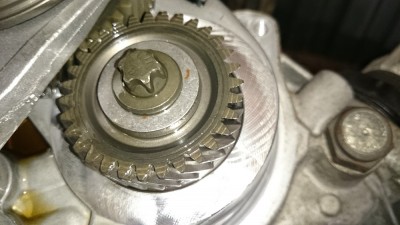

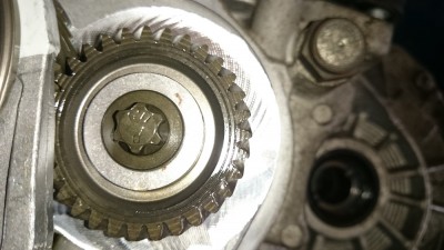

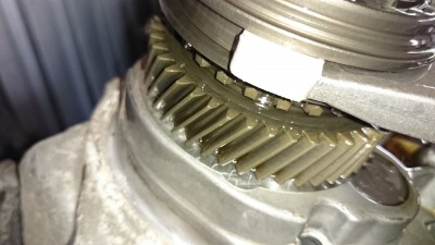

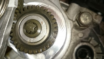

Wysłany: 2015-06-11, 19:13
Mam już .
No niestety posiadacze dusterów będę nie pocieszeni .
U nas zaraz obok skrzyni przechodzi jakaś rama (podłużnica ?) która blokuje dostęp do skrzyni biegów .
O ile łatwo jest zdjąć samą osłonę skrzyni to nie ma dostępu do zębatek w linii prostej .
Zębatki są bardzo mocno spasowane i nie ma jak ich ruszyć .
Każde użycie siły może skończyć się uszkodzeniem , do tego dostęp jest utrudniony .
Nawet nie ma co marzyć o czasie filmiku z instrukcji . Gość tam już wcześnie musiał rozłożyć skrzynie .W rzeczywistości trzeba użyć dużej siły aby wybić trzpień .
Co do efektów
Przyspieszanie miedzy 100-120 pogorszyło się . Przyspieszenie od 130 polepszyło się . Można teraz stabilnie jechać 150-160 choć rozpędzenie do tej prędkości trwa trochę czasu .
Większej zębatki nie ma sensu już zakładać bo teraz 140 mam jakieś 3,5 tyś obr więc i tak mało .
Można normalnie wkładać 5 od 80 ale przyspieszenie wtedy w ogóle nie istnieje , auto ma jakieś 2 tyś obr
Według mnie do benzyny 47/31 nie nadaje się , teraz ja czuje że bieg jest mega długi . W mieście nie ma sensu wrzucać 5 bo można wygodnie na nim jechać od 120 .
