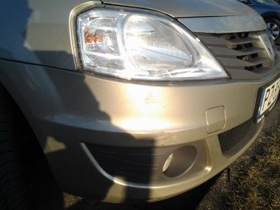

yuyelamu napisał/a:
A może ktoś z Was osiągnął coś na polu formalnych zmagań z dilerem albo Renault?
Tak - czekam na termin rozprawy w sądzie :-P
Ale BTW dostałem ciekawe pismo z ASO.
Kiedyś ktoś mi porysował zderzak i lampę - ASO twierdzi, że mogło to spowodować nieprawidłową pracę silnika 8-)

matucha napisał/a:
Foto/skan , albo Ci nie uwierzę ;-)

ZbujMadej napisał/a:
matucha napisał/a:
Zapewne chodziło o to, że to nie było porysowanie tylko stłuczka, w której wyniku mogło ucierpieć coś więcej niż lampa i zderzak.
Trochę logiki w tym jest.

Cav napisał/a:
matucha napisał/a:
Niby tak, ale jak oddałem do serwisu to na gwarancji wgrali nowy soft.
A kolizja? Auto stało - babka przerysowała zderzak i lampę.
Plik ściągnięto 79 raz(y) 183,08 KB

Matucha, miałem na myśli skan/foto tego pisma, w którym "specjaliści" z ASO wykazują związek przyczynowo-skutkowy między nieprawidłową pracą silnika a zarysowaniem. Nie foto zarysowania :lol:
