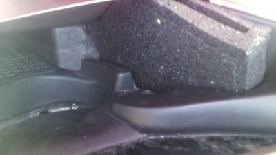

Prawdopodobnie to jest przygotowana wtyczka do ogrzewania siedzeń, ale mogę się mylić....

Mam podgrzewane siedzenia i podłączałaem dwie wtyczki pod fotelami, także to nie to

rottweiler napisał/a:
wykleiłem podłoge
Widzę na zdjęciu tylko jakiś butyl lub bitum. Nie dawałeś żądnych pianek pod wykładzinę podłogową? Jak rezultaty akustyczne?

piku napisał/a:
wykleiłem podłoge
Dawalem jeszcze pianke z folią ALU, widać na foto pod siedzeniem pasazera. Różnicy nie zauwazylem, za malo km zrobione
[Dawalem jeszcze pianke z folią ALU,
Co to za pianka: producent, materiał, grubość? Alu na podłogę? No, ale nie znam się, może i dobre...Ja dam na podłogę piankę bez alu i bez kleju; zastanawiam się czy z otwartymi czy z zamkniętymi porami.

piku napisał/a:
dach, podłoge(twarde maty bitumiczne) i bagażnik wykleiłem: http://allegro.pl/silent-...5101838541.html a druga warstwa to:
http://allegro.pl/pianka-...5323904957.html
drzwi wykleiłem alu butylowymi, a boczki plastikowe piankami 5mm

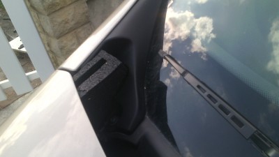

Wczoraj wykonalem oslone zawiasow przedniej klapy bo wlasnie tamtedy wpada powietrze przy wyzszych predkosciach i robi chalas w okolicach przedniego slupka. Chcialem kupic cale podszybie jak do DD ale do Lodowki nie wystepuje.Troszke bylo zabawy z docinaniem ale mysle ze sie oplacalo.

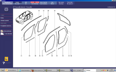

Do tych co maja Dustera PhII macie na tylnych drzwoach uszczelke albo na budzie jak na focie ??
Chodzi o nr 14 i 15.

BoloSr napisał/a:
Tak. U mnie jest na drzwiach.

kicia napisał/a:
BoloSr napisał/a:
na gorze drzwi ?? foteke bys strzelila jak to wyglada ??

Karenzo napisał/a:
BoloSr skąd masz taki fajny program ?
niestety nie mam ale koles mi podeslal co cche i ile to bedzie kosztowalo i sie zainteresowalem :)
