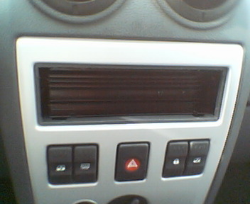

Docelowo ma być oryginalna półeczka, jak w Daćce bez radia, i tam będzie mieszkała empetrójka.

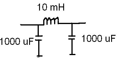

Jedyny problem, który jak na razie wystąpił, to że po podłączeniu do gniazda zapalniczki zwykłego zasilacza, kupionego celem ładowania telefonu (5V/0,5A), a teraz wykorzystywanego także dla odtwarzacza, w głośnikach... gwiżdżą obroty silnika - pewnie potrzebny jest jakiś bardziej skomplikowany, z filtrem albo stabilizowany. Ale to już szczegół (;

A poważnie, spróbuj dodać zwykły filtr "PI" pomiędzy gniazdo a zasilacz. 2 kondensatory po jakieś 1000 uF i cewka z 10 mH. Powinno wystarczyć.

A serio - a jak to to PI wygląda? Bo guglanie daje wielorakie odpowiedzi, nie wiem więc, co konkretnie miałeś na myśl...

Przepraszam za"śliczny" rysunek, ale akurat siedzę przy komputerze bez żadnego lepszego programu graficznego. Podłączenie dowolną stroną, kondensatory na dole do masy. Można trochę optymalizować wartościami, nie chce mi sie dokładnie liczyć, zresztą potrzebne są impedancje żródła i odbiornika. Takie warości powinny być OK. Oczywiście kondensatory elektrolityczne lub lepiej tantalowe (też elektrolit ale stały). Można równolegle z nimi dać jeszcze małe kondensatory ceramiczne po np. 100 nF.
Plik ściągnięto 20219 raz(y) 8,32 KB
Wysłany: 2008-09-09, 22:36
Hmm... nie wygląda zbyt skomplikowanie - może faktycznie spróbuję. Dzięki!!!
(Tylko coś lutowanie muszę poćwiczyć, bo jak się okazuje po 15 latach wyszedłem całkowicie z wprawy. I tak nigdy "miszczem" nie byłem - tyle, że pożądnie robiłem - a teraz... :oops: ).

Ja niestety ciągle coś muszę lutować (chyba i tak lepej niż kogoś ;-) ). Układ jest dziecinnie prosty i powinien nieco pomóc.

Wszystkie zakłócenia z silnika zawsze są dość trudne do usunięcia, bo wszystkie takie filtry obcinają tę część pasma na jaką są policzone. Tu trzeba by wyciąć cały dół i też nie ma pewności czy nie pojawią się harmoniczne. (Próbowano mnie tego nauczyć prawie 25 lat temu więc może coś mi umyka).
Trzeba też pamiętać że żródłem zakłóceń nie musi być sam silnik, ale choćby alternator, regulator ładowania czy zespół wskażników. Więc może tu jakiś filtr należy dodać, bo wtedy liczyć będzie znacznie łatwiej.
Kondensatorki (elektrolityczne) mogą z pewnością być większe bo ten wzmacniacz ma pewnie dość znaczny apetyt.
