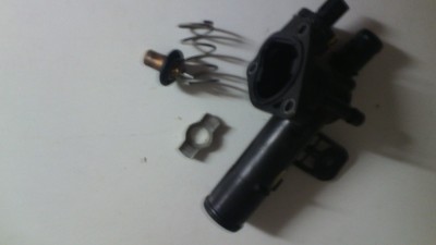

Wysłany: 2015-01-19, 18:36
corrado napisał/a:
a druga sprawa nie da sie przelozyc samego wkladu z tego termostatu bo jest w calosci z obudowa.
Oryginalny termostat DL.
Plik ściągnięto 85 raz(y) 174,36 KB
Wysłany: 2015-01-20, 00:17
aha, no to ładnie, tylko czy złożysz to spowrotem, tak że nadal będzie ON/OFF i nic nie rozpadnie się podczas pracy , czyli bimetal czy np sprężynka ?
Wysłany: 2015-01-20, 16:28
Nie demontaz i montaz jest banalnie prosty.
