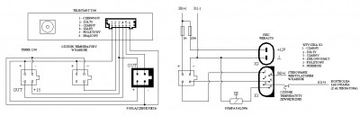

Od 4 lat jeżdżę samochodami elektrycznymi produkcji PSA które z oczywistych względów mają jako jedyny rodzaj ogrzewania własnie Webasto Termotop C.
Poznałem dogłębnie problemy i mam kilka rozwiązań.
Używane urządzenia można bez problemu samemu zregenerować - każda część bez problemu da się kupić. Sterowanie też jest proste jak konstrukcja cepa. Pobór prądu samego pieca w czasie pracy to 45 - 50 W z akumulatora - tak że nie ma się czego bać . Jedynie trzeba minimalnie przerobić instalację aby wraz z załączeniem webasto zadziałał wentylator wnętrza.
Najważniejsza zaleta że można sobie zdalnie włączyć wcześniej - oryginalne piloty działają już za odległości do 1 km. Ale są dość drogie. Dużo prostszym i tańszym rozwiązaniem jest tzw dzwonek bezprzewodowy który też uruchomi Webasto :)
A sam schemat elektryczny jest tak prosty że każdy elektryk samochodowy zrobi wam podłączenie za kilka groszy.
Jedynie o czym trzeba pamiętać to odpowiednie ( przemyślane wpięcie się w układ hydrauliczny) .
W załączeniu schemat podstawowy z telestartem
Plik ściągnięto 1073 raz(y) 55,64 KB
