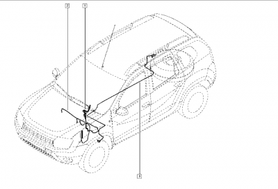

Czy ktoś wie gdzie w rzeczywistości idzie ten kabel nr 3
nr kat 24 05 609 38R

Wygląd jakby był puszczony w tunelu środkowym...

Wysłany: 2015-11-28, 07:55
at phase 1 parallel at the gas pipe, directional to gas pressure regulator

Wysłany: 2015-11-28, 08:02
piotr. z napisał/a:
rozbierałem wykładzinę
żaden kabel tam nie biegnie
Mi się wydaje że ten kabel idzie na zewnątrz
Wysłany: 2015-11-28, 08:05
eastcowboy napisał/a:
Maybe you know what color is cable + 12V which opening valve on the gas cylinder
