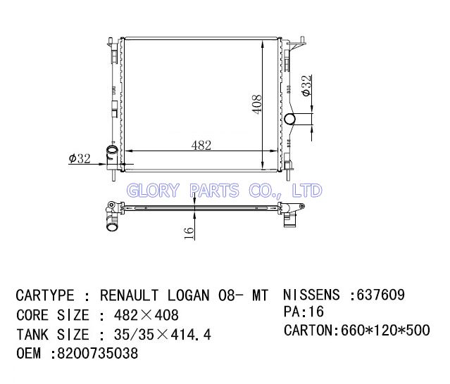

A numer 8200735038 by pasował? Jest jakaś różnica?
Pomógł: 424 razy
Posty: 18091
Wysłany: 2015-12-07, 01:44
siemaspl napisał/a:
Nie wiem - katalog po wybraniu typu technicznego, rocznika i wyposażenia auta podaje tylko numery części, nie określa ich specyfikacji.
Natomiast czasami takie dane są zawarte w katalogach sklepów - można spróbować porównać.

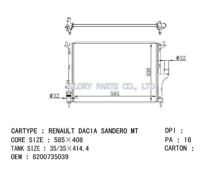

EDIT
Chyba znalazłem - i wygląda na to, że nie można zamienić:
http://www.gloryparts.com/ProductsLink.asp?id=2172
http://www.gloryparts.com/ProductsLink.asp?id=2174
Ostatnio zmieniony przez laisar 2015-12-07, 01:51, w całości zmieniany 1 raz
siemaspl
Rocznik: 22.06.2010
Dołączył: 05 Maj 2013
Posty: 40
Skąd: Czarne
Wysłany: 2015-12-07, 01:57
Ok - to będzie ta druga. Wymiar pasuje.
