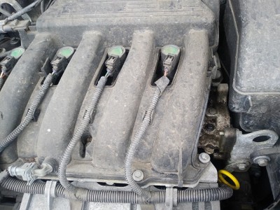

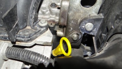

Wysłany: 2019-05-14, 18:37   Duster 1,6 105km wyciek oleju
zauważyłem ostatnio, ze silnik od góry jest mokry jak na załączonych zdjęciach. Co to może być? Pod silnikiem nie ma żadnej plamy, olej na bagnecie ok. Przejechane 51500 km. Pojawił się też objaw trzęsącego silnika przy ruszaniu jak jest zimny. Czy warto udać się z tym do mechanika? auto z 2015 r.

Wysłany: 2019-05-14, 19:18
wygląda że sączy spod pokrywy zaworów Ja tak mam od nowości. Byłem raz w serwisie podkleili i dalej mokro. U mnie leci stróżka po silniku w dół Ale mi to nie przeszkadza. Od wymiany do wymiany olej jest
Wysłany: 2019-05-15, 08:32
Była właśnie akcja na to jak ktoś serwisował auto. Uszczelniali "śruby" pokrywy zaworów ale jak widać powyżej, z różnym skutkiem.
robo1973
Silnik: 1.6 16V + LPG
Dołączył: 28 Maj 2011
Posty: 403
Skąd: Leżajsk
Wysłany: 2019-05-15, 17:34
byłem na takiej akcji i nie przyniosła rezultatu. Zasili konowali śruby i tyle
Trzeba po prostu zdjąć pokrywę, oczyścić i założyć nowy uszczelniacz.
Wysłany: 2019-05-15, 18:05
przeciek jest prawdopodobnie spod jednej (kilku) szpilek mocujących pokrywę zaworów, u mnie wystarczyło uszczelnić 2 szpilki (nałozono masę uszczelniającą pod łby)
Ostatnio zmieniony przez Dar1962 2019-05-15, 18:06, w całości zmieniany 1 raz
Szymc
Dołączył: 04 Cze 2016
Posty: 15
Wysłany: 2019-05-15, 18:52
Na akcji serwisowej byłem, odnotowane w książce. Rezultat jednak marny. Na dniach będę wymieniał olej to może serwis dokładnie zweryfikuje problem.
