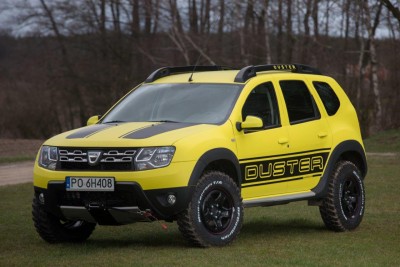

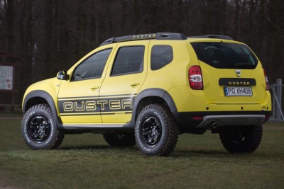

Nie wiem czy wiecie ale istnieje polska firma która dodatkowo uterenawia Dustery
tutaj znajdziecie katalogi oraz cennik. Raczej przerabiają 1,5 dci 4x4
http://overlimit.com/pl/p...-overlimit.html
Od siebie mogę dodać że fajnie to wygląda i można to obejrzeć na Motor Show w Poznaniu. Wieczorem podeślę parę zdjęć.

Ta Żółtaczka robi wrażenie !

Modyfikacje w pakiecie Fun
podniesienie zawieszenia o 45 mm
elementy przywracające geometrię zawieszenia
