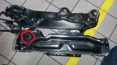

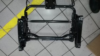

Wysłany: 2015-09-25, 15:54
U mnie wymienili cały stelaż wózka :) teraz jest ok na zdjęciu zaznaczyłem który element się poluzował :)

wieza napisał/a:
Pytanie jest jedno - jak szybko pojawi się luz w wymienionym, nowym elemencie...?
Wysłany: 2015-09-28, 13:47
to się sprawdzi :) czy wogule się pojawi ;)
