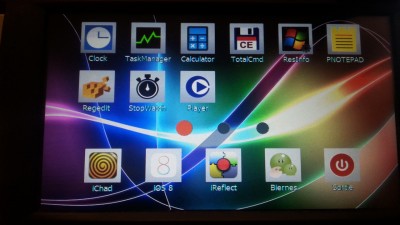

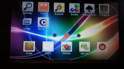

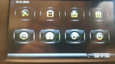

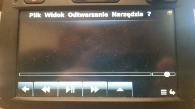

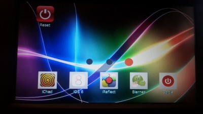

Ponieważ już mi się trochę znudziło używanie mojej starej nakładki to chcę się podzielić nowej edycji ( ale opartym na moim dość starym pomyśle) nakładki w wersji 2
Zalety - brak żółtej kropki na ekranie , czyli de facto możliwość uruchomienia w każdym momencie a nie tylko podczas uruchamiania MN
Włączanie za pomocą kombinacji klawiszem głośności - lub pokrętłem w Renault)
Kombinacja : + - + -
Link do chomika na którym się znajduje : TUTAJ
Jeśli chcemy to mieć to wgrywamy plik upgrade_root.lgu
Plik Rozpakuj na USB.zip oczywiście rozpakujemy na USB ( wczesniej sformatowany na FAT32 i w miarę możliwości jak najszybszy 0 co najmniej 8 MB/s aby szybko działało)
A w środku jak zwykle jeden program nawigacyjny - już z mapą PL oraz odtwarzacz filmów i kupę innych programów.
Duża ilość skórek , wiele ekranów - trzeba sprawdzić i obejrzeć
