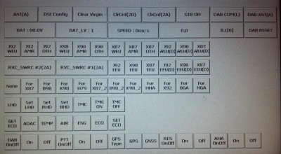

Wysłany: 2016-03-05, 22:29
Mam w końcu w rękach MNE i może uda się go rozgryźć :)
Pewne osiągnięcia już są ale jeszcze za wcześnie na publikację
Na razie publikuję zdjęcie ekranu ustawień Micommanagera - od razu uwag - nie da się w niego wejść bez fizycznej ingerencji w urządzenie - tak wiec gdy ktoś ma na gwarancji lepiej tego nie robić.
Na razie trzeba rozgryźć znaczenie niektórych ustawień.
Wiadomo już że niektóre wersje które fizycznie mają o jeden układ scalony więcej a wtedy maja wbudowany DAB - czyli radio cyfrowe.
Wg mnie sa to modele z końcówka oznaczenia typu WR4

Wysłany: 2016-03-05, 22:52
jas_pik napisał/a:
Których?Może pomogę.
Wysłany: 2016-03-05, 23:01
Właśnie tych pokazanych na zdjęciu.
HHA
BGA
HGA
PTT
GPS Type
GNSS
RES
Bo sporo już się udało odkryć , typu :
zasilenie fantom anteny aktywnej Radiowej
zasilenie fantom anteny aktywnej Radiowej DAB
A GNSS i GPS Type wygląda mi na to że może odbierać sygnał z satelit Glonass

Wysłany: 2016-03-05, 23:22
HHA- to chyba wersja Captura
hga -master
bga - traffic
Ptt - moż być push-to-talk
GPS type - gps lub glonass
Wysłany: 2016-03-07, 02:30
lordabarth napisał/a:
Nie - captur to X87.
(J92 lodgy, X98 clio IV, B98 clio IV hatchback, K98 clio IV kombi, "_2" faza 2, WEU West Europe, EEU East Europe, OTH other, AMR chyba Azja/Mediterranean/Rosja).
Ale "H" na początku to rzeczywiście kod "terenówka/SUV" - może więc jakiś nowy model?
(Tym bardziej, że druga litera to oznaczenie także jakiejś nowej platformy - aktualna generacja renówek na CMF-C/D ma tutaj "F", np megane IV kombi to "KFB", a kwid na CFM-A: "B").
hga -master
bga - traffic
Też nie - master III to X62, a traffic III to X82.
J.w. - H to jakiś SUV, B to hatchback, ale GA nie wiem... Jednakże na pewno nie kwid - on ma oznaczenie BBA.
Wysłany: 2016-03-07, 12:23
Zapytałem kolegów z forum PlanetRenault i się wyjaśniło:
HHA to coś w rodzaju "grand captura", ale prawdopodobnie planowanego dla krajów rozwijających (być może jako datsun go-cross?).
HGA to zdaje się lada xray, a BGA to chyba będzie nowy hatchback Lady.
