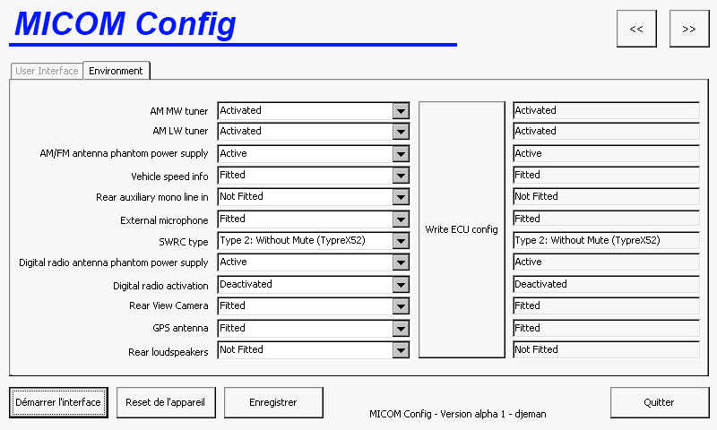

Tak
Cav napisał/a:
Rozumiem, że jest gdzieś w menu Wolfa? ;-)
Dodajesz sobie link na PC-cie albo w Wolfie za pomocą plusa.
I uruchamiasz wtedy gdy jest Ci potrzebna , bo na stałe nie ma sensu trzymać - jest za duża.
Jeszcze gdyby się udało dorobić na MNE odpowiednią wersję micoma ( kod źródłowy jest ale nie potrafię skompilować) to byłoby super

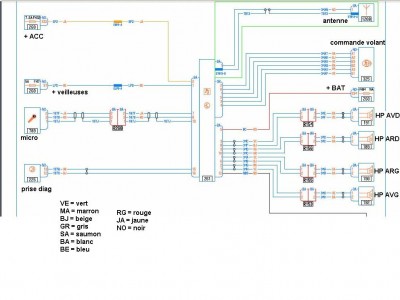

Bardziej na MNE by mi zależało, w nowych Dusterach to są chyba LAN5200WR1? Opcja minimum do odpalenia czegoś takiego to zasilacz czy o czymś zapominam?
Wysłany: 2016-06-19, 13:20
Też chętnie bym nabył MNE do tego tanio i sprawne :-D
Wg mojej wiedzy
WR1, WR2 to MN1
WR4 to MNE
Schemat połączeń jest identyczny dla obu wersji.
Wystarczy zasilacz 12V, antena GPS, antena radiowa, głośniki, kamera

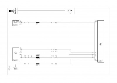

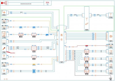

Wysłany: 2016-06-22, 07:31
Pytanie dotyczace odczytania schematu Dacii - i rozpoznania elementów po numerach .
co to jest 225 ?
co to jest 1714 ?
Bo MN(E) to 261
