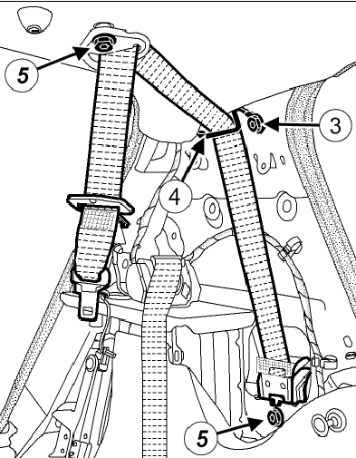

Witam, muszę dołożyć pas dla piątej osoby, czy może ktoś ze szczęśliwych posiadaczy takowego w swoim Dusterze może podesłać zdjęcia gdzie i jak jest mocowany? . Nawiasem mówiąc, zależy mi też na informacji czy od Logana będzie pasował. Z góry dziękuję.
Wysłany: 2016-03-29, 14:13
penkiel napisał/a:
Nie.
penkiel napisał/a:
Plik ściągnięto 4670 raz(y) 25,7 KB

Bardzo dziękuję, o to mi chodziło. THX.

No tak, fabrycznie jest, ale samochód był z kratką i został zdemontowany, teraz muszę go zarejestrować na pięć osób, ubezpieczenie jest na 5 ale w dowodzie na cztery.

Pas już kupiłem, nowy oryginalny. Nr katalogowy 88 85 000 16R , cena 173zł brutto.
