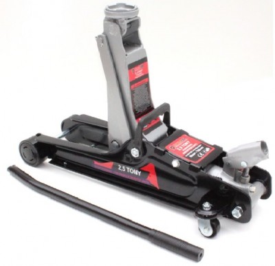

Ktoś używał tego nie fabrycznego podnośnika ?
ja dziś próbowałem to deska mi pękła jak miałem koło w górze .
Gdzie ten podnośnik w dusterze można ustawić ? za co podnosić auto
chyba sobie jednak kupie ori
Mam taki sam jak wyżej podany ale on wcale nie pasuje do tej listwy na progu

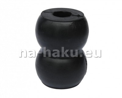

od początku używam podnośnika hydraulicznego tzw żaby o nośności 2,5 T firmy Geko. Kupiłem niskoprofilowy, bo mam też parę aut rodzinnych o niższej podłodze w obsłudze.
http://allegro.pl/podnosn...5035231175.html
Usprawniłem go w ten sposób,że w metalowej misce ramienia umieszczam dopasowaną średnicą połówkę gumowego odboju ("bałwanka" - ok 5 cm) żeby metal nie kaleczył podwozia. (widać,że ktoś pomyślał, bo dołączają już kawałek gumowego krążka) Podstawiam podnośnik dokładnie w tym samym miejscu, gdzie przewidziano montaż podnośnika fabrycznego. Gruba guma dobrze chroni i zapobiega ślizganiu się. Podnosi się szybko, łatwo i jeszcze szybciej opuszcza. Moim zdaniem warto zainwestować. Wygoda i łatwość obsługi nie do porównania - oczywiście w warunkach garażowych, bo wozić taki ciężki złom raczej bez sensu ;-)

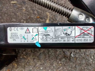

Ostatnio jak używałem podnośnika rzuciły mi się w oczy nast informacje. Max udźwig ok 980 kg oraz konieczność pozostawienia pojazdu tylko na pierwszym biegu oraz stosowanie hamulca ręcznego. Sandero waży lekko ponad tonę, być może podnosząc pojazd oparty na dwóch kołach na podnośnik nie działa aż taka siła. Kwestia ręcznego - okazało się, że zaciągając ręczny podczas podnoszenia pojazdu, gdy opuszczają się koła tylne słyszałem trzeszczenie okładzin o bębny. Jak z drugiej strony lewarując nie użyłem ręcznego było cicho. Reasumując jak według Was bezpiecznie wymieniać koło z użyciem samego lewarka, bez blokad kół ?
edit:
Patrzę ponownie na rysunek i chyba byłem zmęczony, oczywiście zalecają ręczny i jedynkę ;-)
Plik ściągnięto 187 raz(y) 198,65 KB
Ostatnio zmieniony przez mekintosz 2015-05-11, 13:16, w całości zmieniany 2 razy
Posty: 3715
Wysłany: 2015-05-11, 12:23
Klocki pod koła po przeciwnej stronie niż podnośnik. ;-)
