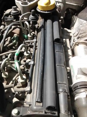

Widac go na drugiej fotce.... tego duzego na trzeciej nie ruszaj!
czerwone strzalki to sa trzy sruby, ktore musisz odkrecic a niebieskie to miejsca gdzie wetknij duzy srubokret i lekko mloteczkiem popykaj aby to poruszyc... potem jak juz sie ruszy to reka wyciagniesz... ciezki mi bylo wyjac wtyczke od kabla sterowania egr-em ale w koncu jak wyciagnalem calosc to i to poszlo... dodam ze tego sie nie wyciaga w lewo jak na wszystkich filmiach na youtube tylko idzie w kierunku kabiny...
pol godziny temu czyscilem egr po raz pierwszy w mojej dacce logan mcv dci z roku 2007, przebieg 189000 km... nawet tak tragicznie to nie wygladalo ale ile sie naklalem aby znalezc ten egr to...
rurke dolotowa tez czyscilem... uzylem do tego plynu do czyszczenia kuchenek, ktory sie nieco pieni po zetknieciu z sadza... do tego jeszcze kupilem na ebay.de taki spray do czyszczenia hamulcow, Bremsenreiniger sie nazywa... to chyba jest zwykla nafta pod cisnieniem... jak sie komus nie spieszy to ta rurke mozna z tej krotszej strony zamknac, np. gumowa rekawiczka orecona gumka recepturka, napelnic nafta czy tym szajsem co ja kupilem i zostawic na noc... wtedy powinno puscic... ja tez gdzies widzialem na youtube ze facet uzywa pianki do piecow i mu ladnie czysci ale nie wiadomo ile czasu to dzialalo na sadze...
tutaj to widzialem https://www.youtube.com/watch?v=ZMzifhKBXyM
powodzenia!

Wysłany: 2015-05-03, 17:24
U mnie jest tak jak na tym filmie:

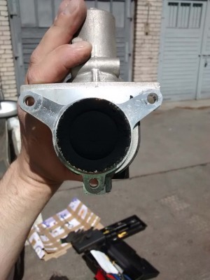

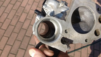

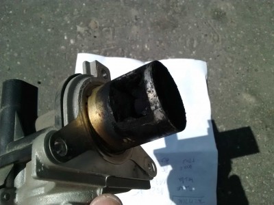

Może dlatego,że auto lepiej przyspiesza, więc z radością wykorzystujesz jego nowe możliwości ;-) dając mu w palnik ? Dziś ja będę walczył z EGR ;-)

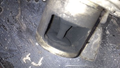

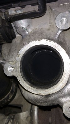

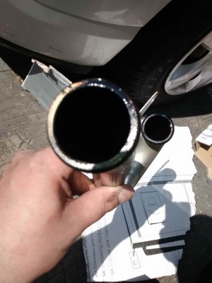

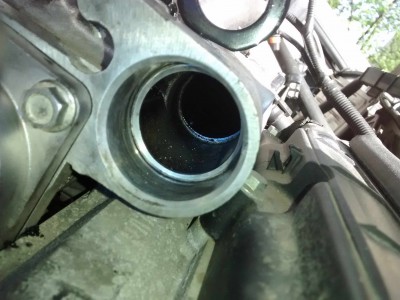

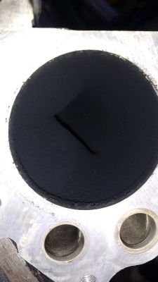

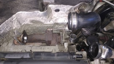

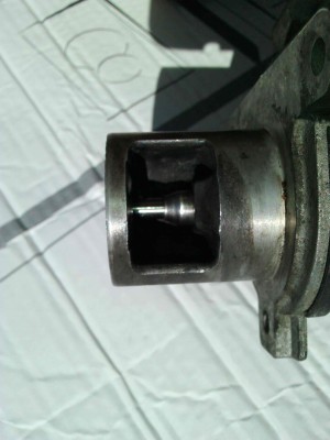

...i kilkugodzinnej walce EGR czysty. Sam demontaż okazał się w miarę łatwy. Gorzej z czyszczeniem sadzy połączonej z oleistym nalotem. Zawór czyściłem EGR Cleaner w sprayu oraz Mr Muscle pianka do piekarnika. Pianka zdaje się lepsza ;-) Też oczyściłem rurę dolotu, choć była troszkę w tłustej sadzy, w zasadzie drożna. Pewien problem miałem z ręcznym doczyszczeniem "komory" gdzie znajduje się mechaniczna część EGR. Mała, ciasna, ciężko domyć. Jednak największym wyzwaniem było wyczyszczenie otworu w którym mieści się cały EGR. Tam była sadza z olejem, oblepiła całe przejście między EGR a tym, czymś do czego on przylega. Paluchami szmateczką, pazurami skrobałem by w ogóle ten otwór, gdzie można wsadzić dwa palce był drożny dla spalin. Samo oczyszczenie EGR bez tej drugiej czynności wydawało się bezcelowe. Przy okazji podkleiłem gumkę pod obudowę filtra powietrza by nie stukała o blok silnika. W końcu złożyłem do kupy rozebrane elementy.
Na szybko potwierdzam szybszą, niemal natychmiastową rekcję silnika na przyciśnięcie gazu. Wcześniej był ułamek sekundy potrzebny na reakcję, teraz jest zdecydowanie szybciej. Też silnik pracuje równo na wolnych obrotach ( ok 800 obr ).
Ciekawi mnie czy tam ma prawo być oleista maź wraz z sadzą? Może coś popuszcza olej, ew to wina tej ostatniej przelewki olejowej w ASO ?

a ta maz oleista z sadza chyba ma prawo tam byc skoro u kazdego tego syfu troche jest... bezprawnie by tam przeciez nie wlazila... ;-)
ja nie przyspieszam niepotrzebnie ale teraz spalanie ustabilizowalo sie na 5-5.1l/100km

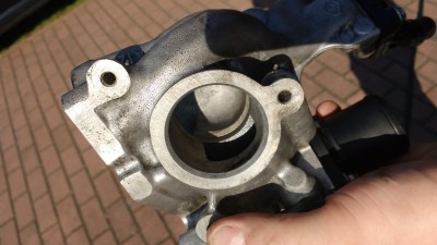

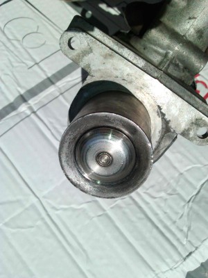

Wysłany: 2016-05-28, 20:58
Dzień z EGR 2016 ;-)

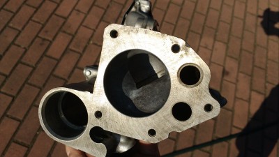

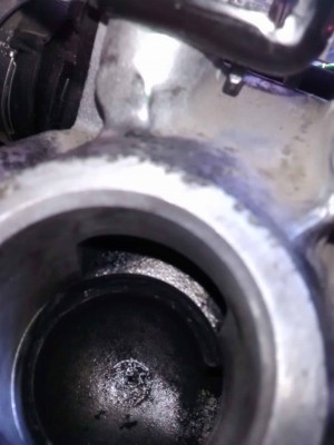

Dzięki koledze Piotruli udało mi się dziś oczyścić zawór EGR, chłodniczkę spalin wraz z całą nazwijmy to "komorą egr". Piotrek dzielnie mi to wszystko zdemontował, zaś ja zajęłem się czyszczeniem. Pianka do czyszczenie kominków , benzyna estrakcyjna , pędzelek. Było troszkę brudnej roboty. Sam EGR po czyszczeniu w zeszłym roku był lekko pokryty sadzą, ciężej natomiast unosił się grzybek. Po wymyciu wszystko lśniło nowością, oczywiście jak na 7 letnie elementy silnika. Po skręceniu całości objawy na plus. Lepsza dynamika, szybsze wchodzenie na obroty. Zamieszczam kilka zdjęć.

Wysłany: 2018-08-09, 08:28
Czy te zdjecia przedstawiaja EGR po roku od ostatniego czyszczenia ?
Czy efekty lepszego przyspieszania i niezamulania dlugo sie utrzymywaly po czyszczeniu egr + chlodniczki spalin / wejscia egr ?
