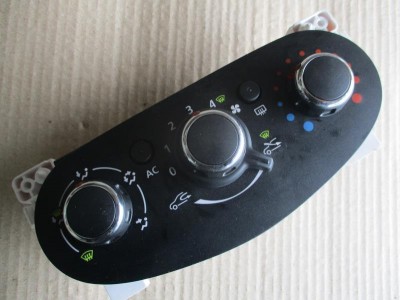

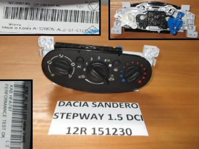

Znalazłem takie pokręteł, niby opisany jako pochodzący z Sandero Access bez klimatyzacji Choć panel nie ma regulacjo wewn. obiegu ? Myślicie , ze uda się je zdjąć ? Sprzedawca nie potrafił ale może sie bał za mocno pociągnąć ? Inaczej się demontuje z zainstalowanego panelu w samochodzie a inaczej trzymając w ręce.
Chyba jest tak faktycznie a access:

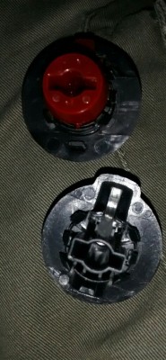

Kupilem od samdero II. Jak sadzicie beda pasowac ? jak bezpiecznie zdjac stare ?

Same gałki przekładam. Zamiast starych. Zanim się zabiorę dopytuje czy powinny pasować oraz jak bezpiecznie zdjąć stare ?

Wysłany: 2015-08-18, 11:06
po prostu pociagnij , zobacz sobie na tych nowych jaki maja rancik ( te czarne zabki ) sprezynujacy
a poza tym co sie tak martwisz kolego o stare , przeciez zalozysz nowe

Wysłany: 2015-08-18, 20:24
jest ciepło wiec teoretycznie nic nie powinno się połamać tylko ładnie poddać, więc z czuciem ciągnąc do siebie

Wysłany: 2015-08-18, 20:37
O ile pamiętam z doświadczeń kolegi Kilazz pokrętła z nawiewów od Sandero II pasują do starszych paneli (pokrętła są demontowalne) a chyba z Lodgy/Dokker'a coś nie chciały zejść te pokrętła.

Wysłany: 2015-08-18, 23:56
wat napisał/a:
Ciągnełem ale wysuwały się z palców. Trzeba coś ucisnąć lub podważyć ???
Wysłany: 2015-08-19, 06:55
wat napisał/a:
Umyj ręce z potu i tłuszczu 8-) i chwyć mocno .

Posty: 4274
Wysłany: 2015-08-19, 15:04
OK, spróbuje w rękawiczce. Obawiam sie, czy aby trzeba cos nacisnąć jakieś blokady by wyskoczyły ?
Ewentualnie użyje łyżeczek z ikei.

albo załap przez szmate
Posty: 4274

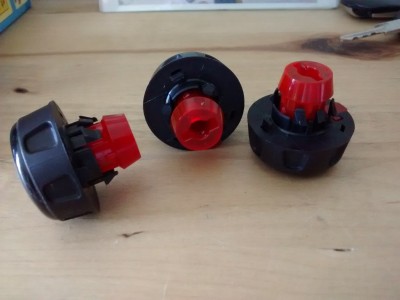

Wysłany: 2015-08-21, 10:37
Sukces, dzięki łyżeczce z ikei udało się skutecznie zdjąć stare pokrętła i bezproblemowo zainstalować te nowe. Weszły bez jakichkolwiek problemów. Zatem jak ktoś chce wymieniać warto kupić panel z nowego sandero jak w linku wcześniej.

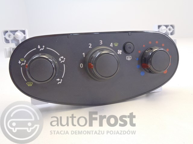

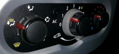

Wysłany: 2016-05-31, 15:52   Wymiana panelu z SII do SI
Dzień dobry. Trochę odgrzeję temat. Planuję założyć klimatyzację w moim Sandero Stepway I. Będę do tego potrzebował panelu nawiewu z włącznikiem do AC. Powoli się przymierzam, do tej operacji i zastanawiam się czy panel z nowego Sandero będzie pasował w 2008-2012? Czy ktoś już miał z tym jakieś doświadczenia? W Załącznikach podaje oba panele taki jaki mam i jaki chciałbym zamontować.
