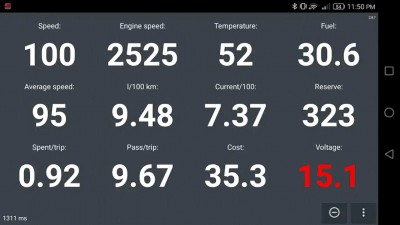

Wysłany: 2019-08-22, 19:11   Re: Logan mvc wskaźnik temp
czy jest możliwość aby wyświetlała się temp. Silnika
Jest możliwość i nie tylko temperatury.
Od dłuższego czasu korzystam przykładowo z Olivia Drive - OBD2 i mogę polecić, jest też wiele innych podobnych aplikacji.
Połączenie jak kolega powyżej opisał.

Wysłany: 2019-08-23, 13:48
podepnę się, czy w logan II 2013 rok też mogę zrobić taki zabieg?
Wystarczy najprostszy OBD za 20 zł np taki:
https://allegro.pl/oferta/interfejs-diagnostyczny-elm327-bluetooth-z-pl-odb2-7404690823
oraz apka na telefon?
Ostatnio zmieniony przez adrian23 2019-08-23, 13:49, w całości zmieniany 1 raz

Wysłany: 2019-08-23, 14:09
Bez problemu powinno działać.
Tylko ja bym zainwestował w interfejs przynajmniej za 50zł.
Ten z linku potrafi czasami zrywać połączenie z telefonem.
