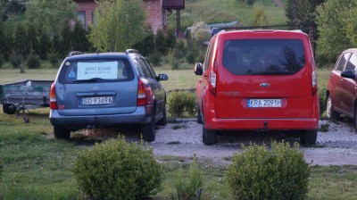

Tourneo versus Astra.
Astra samochód popularny więc można z grubsza porównać gabaryty.
Plik ściągnięto 30 raz(y) 159,43 KB
Plik ściągnięto 60 raz(y) 143,97 KB
Plik ściągnięto 31 raz(y) 145,46 KB
Wysłany: 2016-05-22, 20:13
A tak skrupulatnie zakrywałeś tablice na pierwszych zdjęciach :-P zaglądnij czasem na dach Forda czy nie ma ptasiej niespodzianki, bo na wysokim aucie łatwo przeoczyć. I wgl jak to się stało, że masz somalijskie blachy w Astrze? :-P

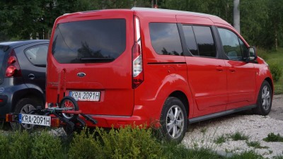

Wysłany: 2016-05-29, 17:45
W piątek szturmowałem Starostwo Powiatowe celem zdobycia trzeciej blachy i stałego dowodu. Szturm zakończył się pełnym sukcesem i po latach jeżdżenia z nielegalnym bagażnikiem rowerowym, wreszcie przymocowałem prawdziwą, legalną tablicę!
Przy okazji przymierzyłem po raz pierwszy bagażnik do nowego auta. Ucieszyło mnie to, że klapa się otwiera! Obawiałem się, że ze względu na jej dużo większe gabaryty - będzie problem.
Zacząłem też robić część teoretyczną doktoratu z konwersji rodzinnych vanów w minicampera. Mam 4 koncepcje. Być może już za tydzień będziemy testować pierwszą. Pierwsza jest prymitywna ale prosta. Ponieważ druga, trzecia i czwarta są bardziej pracochłonne pierwsza będzie służyć do momentu wykonania drugiej. Która będzie ostateczna tego nie wiem - to się okaże w trakcie kolejnych wyjazdów. W każdym razie wszystkie koncepcje instalacji nie ingerują w żaden sposób w samochód, mają się w kilka minut dać zamontować / wymontować z samochodu.
Z hakowcem mam prawie 6 metrów. Są problemy z bukszpanami...
Plik ściągnięto 69 raz(y) 252,92 KB

Wysłany: 2016-05-29, 20:57
Mógłbyś teraz "dorobić" jako auto serwisowe w czasie np. Tour de Pologne ;-)

Wysłany: 2016-05-29, 21:00
No właśnie! Jak widać na zdjęciu koło zapasowe dla kolarek już przymocowane :)

Wysłany: 2016-05-30, 10:30
Lza, jakiej firmy masz tę platformę? Czy jesteś zadowolony? Czy to jest dobra jakość i za jaką cenę? Czy są platformy na 4 rowery? ;-)

Wysłany: 2016-05-30, 12:07
route2000: platforma firmy Amos, 3 rowery, ale raz wiozłem 4. 4-ty rower był przypięty solidnymi taśmami do mocowania ładunku. (takie z małą grzechotką napinającą). To były lekkie górskie rowery, więc ich łączna masa nie przekraczała dop. obciążenia bagaznika i haka.
Ale wersje na 4 rowery też są.
- Niska cena, (chyba nieco poniżej 400zł z wysyłką);
- Jakość oceniam jako dobrą, wykonany jest topornie ale też bardzo solidnie. Siedzi na haku pewnie i nic się nie kołysze, nawet na bardzo złych drogach.
- Utylitarność (wygodę używania) oceniam jako złą:
Pierwsze co się okazało po zakupie, że pomimo zapewnień producenta klapy bagażnika w Astrze combi nie da się otworzyć. A wyjazd był tuż tuż, poza tym za tą cenę i tak bym nic innego nie kupił - więc machnąłem ręką. Szybko zauważyłem że projektant bagażnika nie powinien nigdy projektować żadnych bagażników: Otwarcie klapy blokował pewien element, który nie był elementem nośnym a jedynie usztywniająco-dekoracyjnym. Po wizycie u ślusarza, któremu zleciłem wycięcie tego elementu i wspawanie go kilka cm dalej, wreszcie mogłem otwierać klapę bagażnika. jednoczesnie nie osłabiłem jego konstrukcji.

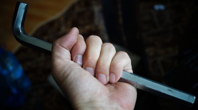

Druga sprawa to sam sposób mocowania bagażnika do haka. Do tego celu służy spora śruba z grubym imbusem 14mm. Dołączono klucz, który ma prawie 30cm długości i jest ciężki jak nie wiem co. po nałożeniu bagażnika, trzeba go ekwilibrystycznie jedną ręką przytrzymać a drugą kręcić kluczem śrubę, co nie należy do łatwych, bo bagażnik lekko waży z 25kg. I trzeba sporo obrotów śrubą wykonać w denerwującej pozycji.
Droższe bagażniki montujesz dwoma ruchami: jednym nasadzasz bagaznik na hak, a drugim przestawiasz dźwignię i bagażnik się blokuje na haku. Bagażnika Amosa przynajmniej nie ukradną, bo nawet jakby mieli skądś taki imbus ze sobą, to musieli by poświęcić kilka minut na odkręcenie ;). Dodatkowo, ta śruba jest zabezpieczona takim obrotowym elementem na kluczyk.
Trzecia sprawa - brak uchwytów do łapania rowerów za ramę. Droższe bagażniki to mają, coś co łapie za ramę i solidnie trzyma rower. Tu ramę łapie się do pionowych pałąków, mocnymi taśmami z samo-zaciskającą się klamrą. Jest to wystarczająco solidne mocowanie - niemniej, jadąc drogą gruntową, szutrówką, albo dziurawym asfaltem rowery mają tendencję do przemieszczania się po centymetr przód-tył, wzdłuż osi roweru, co widać w lusterku i mnie drażniło. Dodatkowo więc zaciskam dodatkową tasiemkę na dźwigni hamulca i dopiero wtedy rower jest nieruchomy.
Czwarta sprawa: brak metalowych osłon świateł. Dzięki temu już raz musiałem dokupować światło, bo przy przenoszeniu zawadziłem kloszem o regał i klosz się rozbił. Gdyby były osłony tak jak w droższych bagażnikach, nie miałbym wydatków. Przy parkowaniu z takim ogonem, też jest ryzyko uderzenia w coś, czego nie widać przy cofaniu - takie osłony to bardzo przydatna rzecz.
Podsumowując: tani, toporny, niedopracowany ale solidny. No i denerwujący w używaniu. Różnica w cenie między tym, a konkurencyjnymi "markowymi" jest ponad dwukrotna, więc jakbym miał teraz kupować ponownie, jednak dopłacił bym za coś, co tak nie irytuje w używaniu. (Jestem maniakiem rowerowym i kilkanaście razy w roku gdzieś z rowerami jadę + wyjazdy wakacyjne). Natomiast jako opcja niskobudżetowa, myślę że oferuje dobry stosunek ceny do jakości i niedogodności ;). Co ważne - jest to polski produkt więc nie ma obaw o jakość użytej stali, W przypadku "chińczyków" różnie bywa..
taki klucz służy do mocowania bagażnika
Plik ściągnięto 27 raz(y) 90,69 KB

Wysłany: 2016-05-30, 13:10
Ja mam platformę Amosa na 4 rowery i w przypadku Lodgy można uchylić klapę po zdjęciu pierwszego z rowerów bez problemu - ale to też zależy od wysokości mocowania główki haka - mam hak firmy Galia.
Jedną rzecz warto zrobić po zakupie - minimalnie wyżej zamontować ramkę tablicy rejestracyjnej (a najlepiej ją wymienić na solidniejszą) - inaczej połamiemy ją przy pierwszym wyjeździe z garażu :(

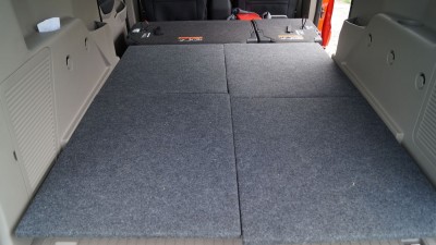

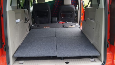

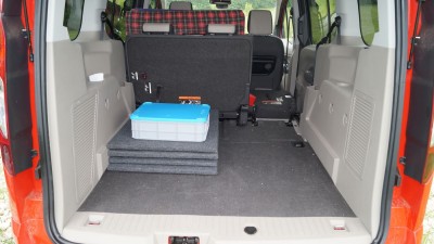

Testowana w weekend tymczasowa adaptacja biwakowo-minicamperowa. (Zrób to sam).
w trakcie testów ;)
Plik ściągnięto 115 raz(y) 231,44 KB
Plik ściągnięto 52 raz(y) 206,32 KB
Plik ściągnięto 70 raz(y) 179,63 KB
rozłożone
Plik ściągnięto 28 raz(y) 203,24 KB
złożone
Plik ściągnięto 86 raz(y) 192,24 KB
Wysłany: 2016-06-07, 10:41
Lza napisał/a:
Wziąłbyś 3 rząd to byś nie musiał adaptować wyrównywania...
I czy nie wystarczyło postawić siedzeń 2 rzędu do pionu?

Wysłany: 2016-06-07, 11:06
W grandach siedzenia nie składają się do pionu. Oparcie idzie na siedzisko a nastepnie całość zsuwa się do przodu i w dół w miejsce gdzie normlnie pasażerowie trzymają nogi. Powstaje (niestety) próg 14cm.
Ja to wszystko przed zakupem dokładnie analizowałem, oglądałem różne samochody, w końcu różne wersje connecta w salonach. Kilka miesięcy zajął mi wybór samochodu, więc naprawdę był to wyjątkowo przemyślany zakup i w chwili zamawiania już znałem większość wad i zalet tego pojazdu. (3-ci rząd siedzeń wyklucza inne przydatne dla mnie rozwiązania, np. nie ma półek podsufitowych.) Wersja bez 3 rzędu po prostu bardziej mi odpowiadała. Weź pod uwagę, że samochód jest używany codziennie do szarego życia, natomiast na biwaki się jedzie tylko kilka-kilkanaście razy w roku. Rozwiązanie, jak pisałem jest tymczasowe - Docelowa koncepcja będzie lżejsza, jeszcze bardziej "przenośna" i szybsza w zaaplikowaniu. Umożliwi też, co ważne, wygodny przewóz wszystkiego co trzeba w podróż zabrać. Chodzi o to, żeby w 5 minut zamienić auto z codziennej osobówki w biwakowy podróżowóz i odwrotnie.
Koncepcja wymaga nieco zakupów i pracy, niemniej postaram się przed wakacjami uwinąć. ;)

Wysłany: 2016-06-13, 15:15
Materac w bagazniku - piekna sprawa - pozazdrościć przestrzeni :-D
BTW dla takiej kubatury bagażnika to pewnie masz ze dwie lampki do oświetlenia tej przestrzeni ?
Są gdzieś sprytnie ukryte bo nie zauważyłem :-?

Wysłany: 2016-06-13, 15:33
Materac będę musiał zamówic jakiś na wymiar, albo kupić matę samopompującą. Przymierzałem matę od znajomych i ma ona kilka zalet, z których główna jest taka, że można ja zwinąć i zajmuje mało miejsca.
Z oświetleniem nie ma tak różowo: jest podwójna lampka dla pasażerow, nad tylnim rzędem siedzeń. (lewy i prawy pasażer może sobie włączyć niezależnie. Środkowy pasażer może sobie wsadzić palec do .. ) Ale jacyś geniusze zapomnieli, że czasem używa się bagaznika w nocy... NI MA żadnej lampki oświetlającej bagażnik!!! Ani jednej!!!! Dlatego właśnie Ford Gówno Wort. ;) Teraz w epoce samoprzylepnych taśm LED, to nie jest jakiś wyczyn dorobić lampkę (niemniej w samochodzie za taką kasę brak lamki w bagazniku to po prostu żal.pl): Chciałem przełożyć taśmę LED ze starego samochodu, ale się połamała ze starości przy odklejaniu :-( Muszę zamówić nową i ogarnę temat.
