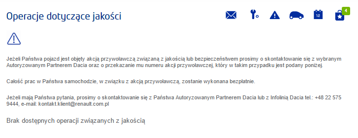

U mnie coś takiego w Moich wiadomościach:

Wiesz co, ten napis mówi, że nie ma żadnej akcji serwisowej
Brak dostępnych operacji związanych z jakością
Jak się dowiesz o co chodzi to daj znać, wtedy ze swoim pojadę na serwis.
