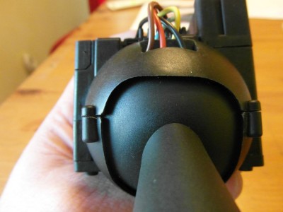

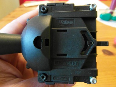

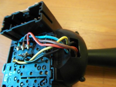

Witam. Na wstępie chciałbym się serdecznie przywitać. Od roku jestem szczęśliwym właścicielem lodgy. Jednak od jakiegoś czasu zapadła ona na znaną chorobę braku klaksonu. Mam pytania do właścicieli lodgy. Czy któryś z kolegów naprawiał manetkę u siebie? Pytam dlatego,że u mnie jest ona inna niż przedstawiona w opisach powyżej (Duster). U mnie nie ma tak łatwego dojścia do kabelków od strony manetki(wszystko jest zabudowane). Trochę boję się tego rozbierać, żeby coś się nie rozleciało, nie wyskoczyła jakaś sprężyna lub nie poprzestawiały jakieś zapadki. Dlatego moje pytanie jest do kogoś kto może naprawiał manetkę taką jak na zdjęciach, które dołączam.
Dziękuję i pozdrawiam.

A masz możliwość sprawdzenia miernikiem uniwersalnym czy nie ma jakiś przerw na drutach, na pinach itp.?
Jeśli jest jakaś przerwa na lutach to popraw je poprzez podgrzanie lutownicą i odrobiną cyny z topnikiem.
EDIT: Czy sprawdziłeś sam klakson czy działa? (leży koło akumulatora w komorze silnika)

Witam. Klakson działa standardowo na światłach dziennych, czasami na pozycyjnych ale nie zawsze, nie działa natomiast na światłach mijania także wina napewno jest po stronie urwanego kabelka tylko od strony manetki. Od strony pinów obok wtyku wszystko jest dobrze. Nie mam jak zmierzyć bo tak jak pisałem wcześniej nie mam jak dojść do kabli od strony manetki. Dlatego moje pytanie było skierowane przedewszystkim do kogos kto rozbierał lub naprawiał manetkę tego typu jak na zdjęciu.

No dobra, mój klakson też padł. Przylutowałem ten kabel trochę byle jak, bo ciężko było dojść do punktów. Ale wyciąłem trochę plastiku, wytopiłem "rynienkę", i spiąłem wiązkę opaską, więc powinno być ok. Niestety trochę przypaliłem osłonkę czerwonego kabla.

czemu o to pytasz? taką naprawę wykona za piwo każdy domorosły elektronik, a demontaż manetki można wykonać samemu, jest banalnie prosty i dobrze opisany

Ale to czarny się urwał, czerwony jest ok, więc "pokarałem" go niesłusznie :P
Po naprawie klakson działa, i mam nadzieję że nie będzie trzeba już więcej go lutować.

Jak umiesz lutować to daj spokój, samemu szybciej i dokładniej to się zrobi. Często było pisane w tym wątku. A jak nie, to do kolegi jackthenight-a, to zrobi Ci bez problemu. ;-)

Ale to nie musiał się urwać tez sam kabelek.
Co Ci da wymiana manetki, jak w tej nowej będą takie same przewody? Lepiej wymienić sobie kabelki na bardziej elastyczne.

to prawda- najwięcej usterek dotyczyło DD. W moim przypadku naprawił mi elektryk. Będąc na przeglądzie w aso, zgłosiłem problem i cośgrzebali.Rzekomo mieli odgórne zalecenie aby wymieniać czarny na grubszy i bardziej elastyczny. To powinno załatwić sprawę, bo ogromna większość awarii dotyczy odłamania kabla w miejscu lutowania wskutek obracania przełącznika
