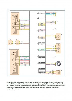

witam
czy może ktoś podesłać zdjęcia podłączenia kabli wtyczce 24 pin radio w daci sandero 2 2015r. U mnie zostały obcięte przez złodzieja wszystkie pozostałe zregenerowałem a 24 pin częściowo do przodu zostało 5 kabli.
byłbym wdzięczny

Mam coś takiego może się przyda.
Plik ściągnięto 337 raz(y) 126,74 KB

Henrek napisał/a:
http://www.daciaklub.pl/f...1683864#1683864 - w tym temacie:
http://aws-cf.caradisiac....839470f.jpg?v=6
wzięte z http://www.forum-auto.com...255.htm#t641660
Opis - http://www.daciaklub.pl/f...1710157#1710157 - też w tym temacie...
Ostatnio zmieniony przez laisar 2016-11-16, 19:20, w całości zmieniany 1 raz

Dzięki ,trochę z korzystałem.mam jeszcze jedno sprawę.co zasila pin 14.po podaniu napięcia nie mogłem wyłączyć przyciskiem.
Wysłany: 2016-11-17, 19:56
Henrek napisał/a:
co zasila pin 14
IGN = IGNition = sygnał włączenie zapłonu
Z bezpiecznika nr F19.

teraz mam jeszcze jedno sprawę miałem skradzione radio i obcięte wtyczki.część podłączyłem,ale zostało 5 kabli o takich kolorach
czerwono-czarny pasek grubszy
niebiesko-czarny
zielony-biały pasek
jasnobrązowy-biały pasek
brązowy
te 4 cieszę
