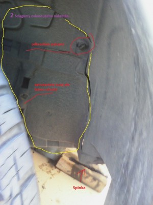

a zrobiłby ktoś zdjęcie i zaznaczył w których miejscach te zapinki byly bo z tego co pamietam jak przyczepiałem tą część przy zdejmowaniu całego nadkola, przyczepiona była tylko na jednej wkręcanej w taką śrubkę wystającą :)
ps. strasznie drogo jak za taką małą część - czy ona musi być? jak jej nie będzie to nic się nie stanie temu "paskowi" który widać na zdjęciu? (nie znam się na częściach dlayego nie nazwę tego fachowo)

Pomógł: 58 razy Dołączył: 15 Wrz 2013 Posty: 2955 Skąd: Romilly sur Seine/Siemianowice Sl.
Wysłany: 2016-08-10, 17:49
Element podobny do Lodgy i podobnie jak nie tak samo przymocowany.
Shadown tu masz fote
Plik ściągnięto 57 raz(y) 199,27 KB
