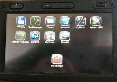

Dodawanie w czasie jazdy to funkcja wprowadzona przez nakładkę MediaEvo która w jednej wersji działa na zwykłym MN1 a w mojej wersji jest zintegrowana w wersji portowanej.
W najnowszej wersji MediaEvo wprowadziłem sporo usprawnień co można zobaczyć na zdjęciu
