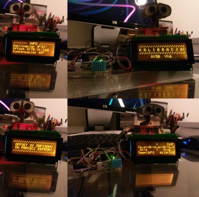

W końcu udało mi się dokończyć projekt. Po wielu nieudanych próbach z osobnymi czujnikami ADXL345 i HMC5883L, już prawie się poddałem ale wypróbowałem moduł zintegrowany GY-87 i wszystko nagle zaczęło działać jak powinno bez zbędnych kalibracji i cudowania.
Załączam filmik poglądowy, jeszcze gorący z placu boju. Pozostaje ładnie to zabudować i przetestować w aucie.

Mała aktualizacja: dodałem wyświetlacz 4x20 w kolorze wskaźników Dustera, dopisałem kod dot. kalibracji i zapisu ustawień do pamięci EEPROM (zapamiętuje po wyłączeniu zasilania bez ingerencji i konieczności wprowadzania offsetu kalibracji bezpośrednio w kod). Ustawiłem kompensację odchyleń do 45 st, poprawkę na deklinację megnetyczną... Tak to na razie wygląda. 6500 znaków kodu ;-)
PS. aby skalibrować czujnik trzeba przejechać autem w kółko (obojętnie w którą stronę i ile czasu to zajmie, choć najprościej po rondzie)
Plik ściągnięto 46 raz(y) 255,57 KB

Wysłany: 2016-12-05, 09:59
Szacun! :)
Teraz zostaje ulepić jakąś obudowę i zrobić zasilanie w samochodzie...
Nie myślałeś nad wyświetlaczem LCD (monochromatycznym; wygląda identycznie jak ten znakowy ale umie w grafikę)? Co prawda oprogramować go jest nieco trudniej (jest biblioteka, ale z dokumentacją kiepsko), wymaga dużo więcej kodu i żre kilkanaście pinów zamiast kilku, ale efekt jest dużo fajniejszy. ;)
Ja się zastanawiam nad przesiadką na Raspberry Pi, bo łatwiej mi będzie go pożenić z OBD i zrobiłbym sobie haldę do rajdów nawigacyjnych. :]

Dzięki za komentarze! To moje pierwsze spotkanie z platformą Arduino, jakoś ogarniam temat, trochę to zajmuje ale cały czas do przodu.
@bebe: pewnie taki wyświetlacz jest super ale na razie jestem amatorem w tym temacie. Myslalem tez o wygenerowanie "sztucznego horyzontu" dla przechyłomierza, wiec na takim wyświetlaczu wyglądałaby na pewno lepiej niż tu na tych pikselach. Zasilanie jest tymczasowo z USB tego z radia ;-)
