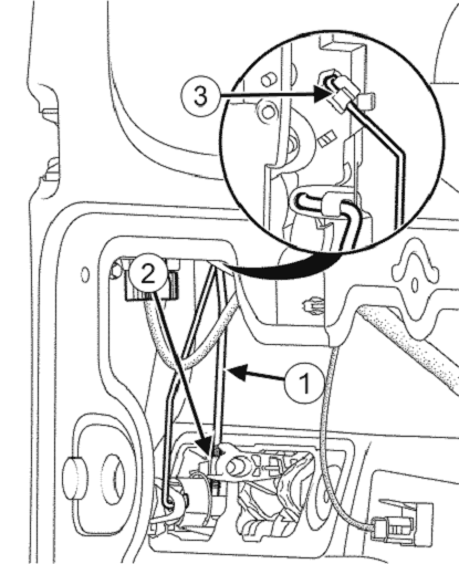

Potrzebuję namiar ew numer katalogowy na spinkę /plastikowa czerwona/ do zamka tylnych drzwi w Dacii Dokker - do cienkiego cięgna które , odblokowuje zamek z kluczyka.Montowałem kamerę cofania i wkładając cięgno na ślepo , niestety ją połamałem. Na razie otwieram z centralnego zamka , ale awaryjnie by się przydała.

Do zamka nr 10 na górze wchodzi cięgno nr 25 /cienkie/ W blaszce zamka jest otwór do którego jest włożona ta właśnie spinka , w którą wchodzi końcówka cięgna i tak fajnie ją się zatrzaskuje na cięgnie. To drugie cięgno /nr 4/ ma żółtą spinkę i służy do otwierania drzwi i tu jest wszystko ok.
Wysłany: 2016-09-26, 22:53
Jeżeli chodzi o spinkę nr 3 na rysunku poniżej to niestety nie widać, żeby występowała jako osobny element ):
Cały zamek nr 10 to 350 zł, więc jego wymiana raczej nie ma sensu ekonomicznego.
Jedyna niewielka nadzieja to zapytać w ASO - spinka być może jest w uniwersalnym katalogu pomocniczym, właśnie z tego typu drobiazgami.
Jeżeli ASO nic nie dopasuje, to pozostaje już chyba tylko jakieś samodzielne rzeźbienie...

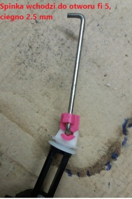

Ja mam w domu rozebrany zamek tylnej klapy Lodgy. Wieczorem zobaczę i pstrykne foty i zobaczymy co i jak.

Dysponuje czyms takim. Czy to jest ta spinka, ktora polamales?

Ty mówisz o Lodgy , gdzie jest klapa a ja mam Dokkera w którym są dwoje drzwi z tyłu i zamek jest inny. Nie mniej spinka jest podobna albo taka sama. Dzięki wielkie , ale dzisiaj kupiłem taką spinkę /jakieś rzemiosło ale wymiary te same/ za całe 3 zł w zaprzyjaźnionym sklepie motoryzacyjnym ze wszystkim.
Jutro spróbuję ją założyć i dam znać czy wszystko ok.

Niestety spinka rzemieślnicza była za duża i nic z tego nie wyszło.
Pojechałem do ASO w Łodzi i spytałem pana od napraw blacharskich czy mi pomoże. Za kilka minut przyniósł mi oryginalną spinkę , za którą nic nie zapłaciłem - założyłem do zamka i wszystko działa tak jak powinno. Wraca /przynajmniej u mnie/ zaufanie do ASO , a może jest to kwestia przyzwoitych ludzi - w Łodzi jest tylko jedna , więc nie wymieniam nazwy żeby nie być posądzonym o reklamę. Niby drobiazg , ale sprawił kłopot .
