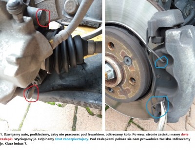

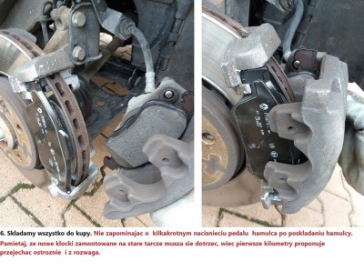

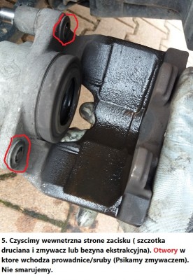

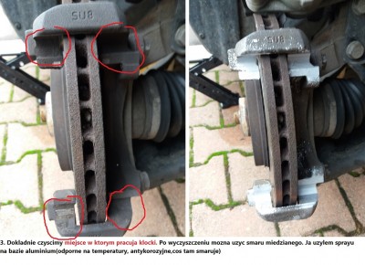

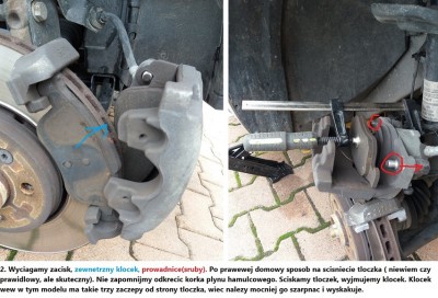

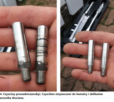

Wysłany: 2016-10-09, 09:47   Wymiana klockow hamulcowych Lodgy/Dokker 1.5 dci 110km
UWAGA: Wszystko co robicie, robicie na wasza odpowiedzialnosc. Nie odpowiadam na ewentualne uszkodzenia pojazdu.

Wysłany: 2016-10-09, 10:47
Świetny instruktaż.
Ode mnie parę słów:
Przy braku ścisku tłoczek można śmiało wcisnąć jakąś łyżką monterską/czy dużym kluczem zapierając się o zacisk, albo kawał płaskownika z otworem, przez to przełożona śruba z nakrętką i jazda ;-)
Jeśli chodzi o prowadnice, to unikałbym czyszczenia szczotką drucianą ( stalową ), tylko użył czegoś miękkiego. Ja osobiście używam do takich rzeczy włókna (chyba kokosowego) - do dostania w leroy-merlin.
I jeśli jest rant już na tarczy, to wg mnie jest dobrze go zjechać. Przez rant na tarczy nowe klocki dłużej się dopasowują do tarczy.
Wysłany: 2016-10-09, 12:33
No wlasnie. Zapomnialem. Mialem ranty tak po okolo 1-1.5mm podjechalem je delikatnie katowka.
Wysłany: 2016-10-09, 12:48
tego drutu nie można szarpać kombinerkami , normalnie się go płaskim śrubokrętem podważa i wyskakuje
Wysłany: 2016-10-09, 12:57
Nie szarpalem. Chwycilem jak na zdjeciu i wyszedl i to nawet bez uzycie sily.

Niektóre klocki mają w komplecie takie blaszki, które nakłada się na prowadnice zamiast smarowania.

Klocki zawsze trzeba obejrzeć czy nie mają nadlewek z farby, ewentualnie nierówności spod stancy. I to zawsze trzeba zajechać. Dodatkowo zawsze trzeba sprawdzić czy klocki przesuwają się płynnie po jarznie a samo jarzmo nie ma wżerów. Prowadnice jak najbardziej można delikatnie posmarować specjalnym smarem, a stan gumek należy sprawdzić. Sam tłoczek też należy przed cofnięcie jeszcze trochę wysunąć i sprawdzić stan gumki osłonowej. Czasem sam tłoczek dobre jest parę razy wcisnąć i wysunąć. Dzięki temu nasmaruje się trochę. Do tego sam płyn najszybciej zużywa się przy samych tłoczkach. Przy regularnej wymianie co 2 lata, będzie OK ale w innym wypadku dobrze jest odpuścić odpowietrznik i przez niego wypchnąć płyn hamulcowy cofając tłoczek. Czasem leci niezłą zupa. Samą tarczę i klocki przemywamy przed montażem.
