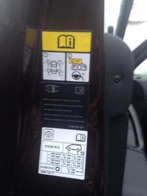

Czy ta instrukcja odnośnie wyłączenia czujników ciśneinia sprawdza się też w Dacii Duster?
https://www.youtube.com/watch?v=UglJErW_3-Q
oraz, czy naklejka jaką mam naklejoną definitywnie skreśla istnienie czujników?
Zdjęcie naklejki SETup
Plik ściągnięto 15855 raz(y) 58,96 KB
Ostatnio zmieniony przez tqlis 2016-11-30, 10:26, w całości zmieniany 1 raz

Odpowiem sobie sam:
Mój model ma czujniki mimo naklejki na drzwiach.
Dodatkowo na infolinii Dacii powiedzieli, że nie wiadomo jak inne systemy auta zachowają się bez czujników ciśnienia.
Wydaje mi się, że dziać się nic nie może, bo wyobraźmy sobie taką sytuację, kiedy na autostradzie w aucie z czujnikami wyskakuje komunikat o ubytku ciśnienia. I co wtedy? Auto na lawetę i na wulkanizację? Do najbliższej stacji pozostało 50km. I niby auto miałoby nie mieć w tym czasie ABS itp? Myślę, że tak mówią, bo myślą, że naciągną mnie na czujniki.

tqlis napisał/a:
_Widziałeś_ je zamontowane na kole, czy tak Ci powiedzieli na infolinii, gdzie ledwie Cię słyszą, nie wiadomo, czy rozumieją, i na pewno nie wiedzą o czym w ogóle mówisz, bo czytają tylko odpowiedzi wg drzewka?
