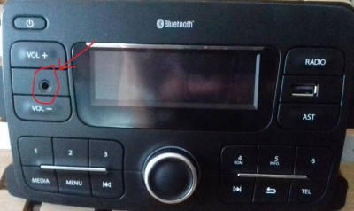

mam Sandero II 2019 r w ubogiej wersji acces, obecnie wsgtawiłem radio fabryczne i głosniki. Mój tel sie łaczy prez bluetooth z radiem i slysze odbiorców w głośnikach, ale mnie nie słychac - oczywiscie potrzebuje mikrofonu.
w mojej wersji nie ma otworu pod mikrofon w podsufitce i nie wiem nawet czy są wyprowadzenia jak zdejme oświetlenie?? dlatego nie chce ingerowac w sufit
czy taki zwykły mikrofon da radę? lub inny?
Upraszczając pytanie czy jak wepnę np taki mikrofon
https://allegro.pl/oferta/mikrofon-samochodowy-do-radia-fv-7949683571?reco_id=3dc8a501-9e60-11ea-a81f-b8ca3a6ab170&sid=1cd3d0f84797ee9dbaaf52fac42b60e8c157c38c529f4e34b5162f65fddea227
w ten otwór w radiu foto poniżej to zadziała mikrofon jako głośnomówiący?

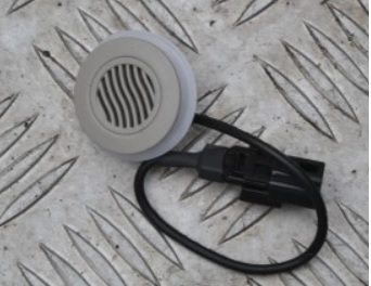

A nie lepiej kupić fabryczny mikrofon? Nie jest drogi a na pewno zadziała

Jak wspomniałem wyżej, mam wersję acces jeszcze na gwarancji fabrycznej. W tej wersji obok oświetlenia kabiny u góry nie ma otworu na mikrofon - musiałbym sam go wyciąć, ponadto nie wiem czy w tej wersji sa wyprowadzenia gdzieś tam w pobliżu oświetlenia na podsufitce na mikrofon fabryczny jeśli nie ma to musze zdejmowac wszystko i ciągną przewody i tego się boje bo nie wiem jak to zrobić:)
więc wygodniej byłoby włożyć mi ten mikrofon z przodu i by działało, tylko nie wiem czy tak się da???

Wysłany: 2020-05-25, 14:38
cabelinho85 napisał/a:
To jest wejście AUX, stereo, to nie pracuje z mikrofonem. Mikrofon podłączamy tylko z tyłu i nie jest to wejście typu MiniJack.

Czyli, żeby podłączyc mikrofon fabryczny muszę:
1. Kupic mikrofon fabryczny jak na foto poniżej
2. Zdemontować oświetlenie na podsufitce, włożyć rękę i tam gdzieś powinno być przyłacze do mikrofonu fabrycznego?
czy w wersi acces - najbiedniejszej jest tam przyłacze?

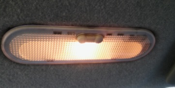

cabelinho85
Silnik: 0.998
Dołączył: 25 Maj 2020
Posty: 28
Skąd: Chorzów
Wysłany: 2020-05-25, 15:19
Przypomnę, że w mojej wersji akcess jest tylko na podsufitce lampka, czy jak ja zdemontuję to głębiej jest gotowe złącze na mikrofon fabryczny ???? czy należy pociagnąć go od nowa od radia aż do podsufitki ??

Wysłany: 2020-05-25, 15:43
Wyjmij lampkę i sprawdź . Podejrzewam jednak że nie ma. Chociaż.....
Wysłany: 2020-05-25, 17:15
@cabelinho85: Mikrofon, który zalinkowałeś, zadziała - ale nie przez podłączenie z przodu, tylko od tyłu, przez kostkę z tyłu radia, jak to jest opisane na początku tego tematu.
Musiałbyś więc albo uciąć wtyczkę, albo dorobić gniazdo na minijacka, podłączone od tyłu.
Takiego mikrofonu wcale nie trzeba też umieszczać w podsufitce - można np w okolicy samego radia (u mnie zmieścił się pod ramką konsoli).
