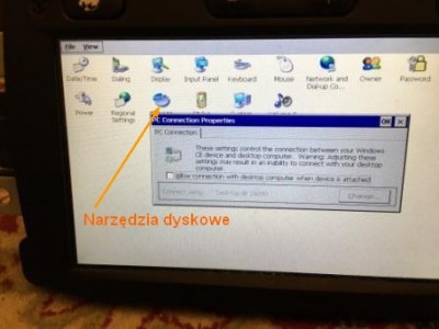

mam medi@pik z 2016r próbowałem tak zrobić (info z Twojego chomika) ale nie za bardzo wiem co kliknąć aby uruchomić program do naprawy błędów wchodzę w windowsa i?
Wysłany: 2016-12-31, 14:56
Windows ->Control Panel-> Narzędzia dyskowe tak jak w zwykłym windows i skanowanie z naprawą błędów - trzeba zaznaczyć naprawę. Pisze w tej chwili z pamięci bo jestem poza domem i samochodem.
Załączam jakieś zdjęcie które pokazuje lokalizację - znalezione na szybko w kompie.
Jeśli masz coś na StorageCard3 to trzeba to wszystko usunąć - skasować
Plik ściągnięto 76 raz(y) 34,28 KB
