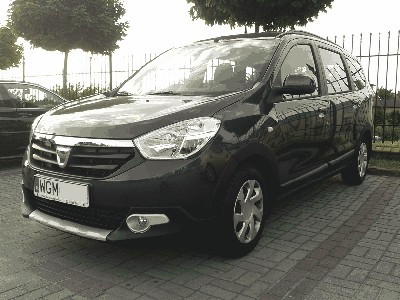

W poniedziałek stałem się posiadaczem Lodgy 1.6 Laureate z pakietem All Road i tym samym mój Logan MCV idzie na sprzedaż

Dzięki pakietowi offroad teraz Lodgy wygląda tak jak powinna :->
Ładnie się prezentuje. Bezawaryjnej jazdy życze :mrgreen:
Posty: 3715
Wysłany: 2014-06-19, 22:59
Gratuluję i życzę bezawaryjnej jazdy. :-D
Wysłany: 2014-06-20, 05:25
szerokiej drogi,gumowych słupków ;-)
Pomógł: 85 razy
Posty: 3746
Wysłany: 2014-06-20, 08:28
Kurcze , w końcu się wezmę za ten montaż pakietu :)
