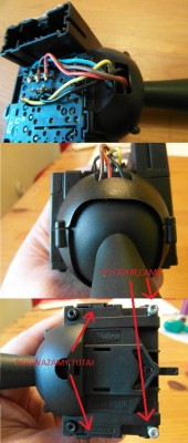

4. Niestety naprawa dźwigni wymaga jej rozkręcenia, ale nie ma co się obawiać. Nie ma tam łatwo strzelających sprężynek i elementów. Aby rozkręcić moduł trzeba wykręcić 2 śrubki i zdjąć obudowę patrząc na podważenie dwóch zatrzasków.

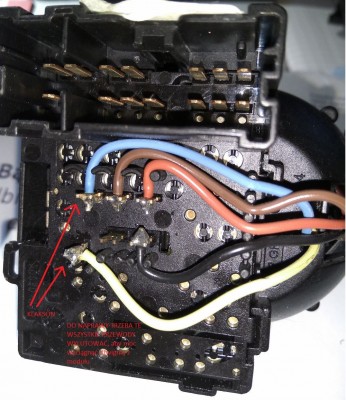

5. Musimy niestety wylutować wszystkie przewody, które biegną od dźwigni do modułu. U mnie były to kable w kolorach: niebieskie, brązowy, czerwony, czarny, żółty. Widać to na zdjęciu poniżej (Lodgy_Signal1.jpg). Dlaczego wylutować? Bo niestety kable są na tyle krótkie, że nie będzie dojścia do miejsca wlutowania przewodów klaksona, które się ułamały.

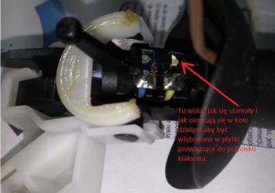

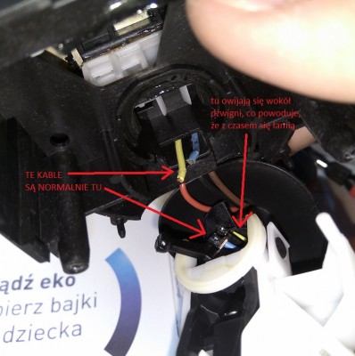

6. Po odtworzeniu kostki i dźwigni ukarze się widok z rysunku Lodgy_Signal2.jpg. Widać tam jak u mnie wiszą ułamane kable żółty i niebieski od klaksona. Na rysunku Lodgy_Signal3.jpg widać gdzie one były. Niestety są tak zaprojektowane, że owijają się wokół dźwigni, która się kręci kiedy włączamy światła. A dalej są przylutowane do złącza przycisku klaksona. Zaiste szatański design -> biorąc pod uwagę fakt, że kable są bardzo twarde.

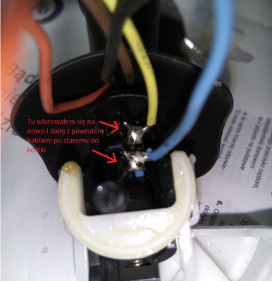

7. Dolutowujemy urwane kable na swoje miejsce. Niestety nie da się ich już poprowadzić z powrotem w około dźwigni. Ja dolutowałem je wprost do złącz przycisku. Widać to na rys. Signal_Lodgy5.jpg.
8. Składamy kostkę w całość z powrotem. I z powrotem przylutowujemy wszystkie kable, które zostały rozdzielone od kostki w pkt. 5. Ja moje kable (żółty i niebieski) przedłużyłem. Samo oceńcie czy trzeba to zrobić.

Widok drążka i sposób rozkręcenia
Plik ściągnięto 402 raz(y) 163,57 KB
Drążek 5 -po lutowaniu
Plik ściągnięto 315 raz(y) 132,39 KB
Drążek 4 - złącza przycisku klaksona
Plik ściągnięto 297 raz(y) 99,9 KB
Drążek 3 - miejsce lutowania
Plik ściągnięto 307 raz(y) 165,73 KB
Drążek 2 - problem ukazany
Plik ściągnięto 235 raz(y) 221,69 KB
