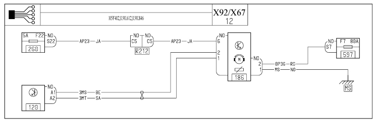

Potrzebowałbym schemat do dacii dokker do wspomagania.
pompa wspomagania to 491103919r,
wspomaganie nie działa, świeci się kontrolka "zygzak".

Schematow taczej nie znajdziesz. Sprawdz bezpiaczniki w komorze silnika, podlaczenie do kompa ulatwi sprawe.

grudi89 napisał/a:
Schemat jest stary, ale identyczny jest w II generacji logana/sandero z innymi silnikami niż w opisie, więc z dużą dozą prawdopodobieństwa powinien pasować także do lodgy z SCe.
